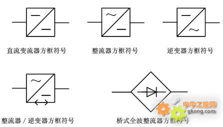

看了以上的回复,有此一问:
不知是整流器设备还是整流电路,是在什么图中使用?
估计楼主的提问是针对整流器设备或方框图而言,因为对于画具体的电路原理图用二极管的符号就行了。按国际电工委员会的标准,相关的图形符号是这样的:
变换器
变流器
