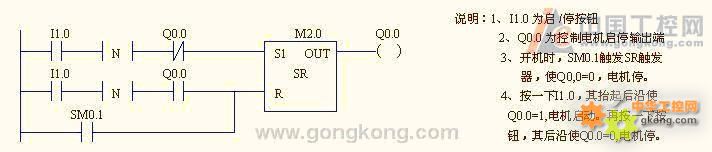

可有多种编程方法,现举2例供参考:
第一种:
  其Q0.0 接灯泡 :Q0.0=1为灯亮,Q0.0=0 为灯灭

第二种:采用加1计数的方法:没按一次按钮使MB0加1,其最低位M0.0的状态反转:
[此贴子已经被作者于2012/8/28 20:28:05编辑过]
