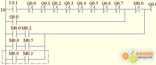

以下是引用wyb2866255在2012/7/11 20:36:32的发言:
18楼:谢谢你的参与与提醒。编程时误以为第12步是Q0.4~Q0.7亮,而Q0.0~Q0.3灭,现在仔细想想,你说的对,Q0.0~Q0.3 不应灭,可以这样改:程序的最后4条(即13~16)在M0.0串接M0.5处,再并接M0.0与M0.3 串联触点即可。其它各条动作不变,下面只改了第16条程序,13~15条都按虚线框改:
[此贴子已经被作者于2012/7/11 20:43:02编辑过]
按照这个修改,测试通过,祝贺。

#21楼
20楼:谢谢你的合作!
