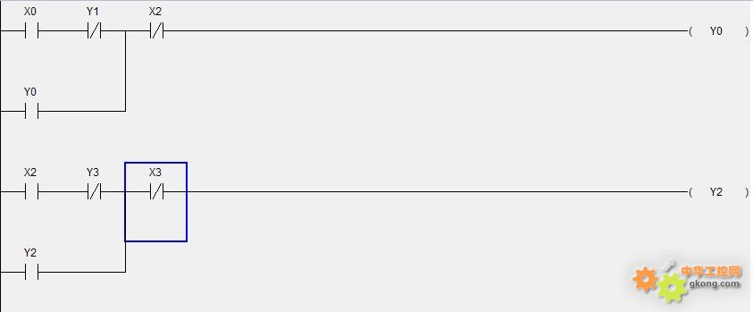

输出继电器Y000线圈被定义了2次,输出继电器Y002也是。

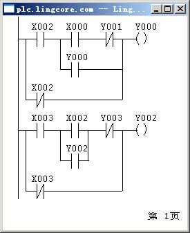

楼主的程序相当于这个:
也许楼主想要的是这个:

楼主自己把自己绕进去了。
直接把X002和X003串进去不就行了,为什么要拿出来单独写呢?

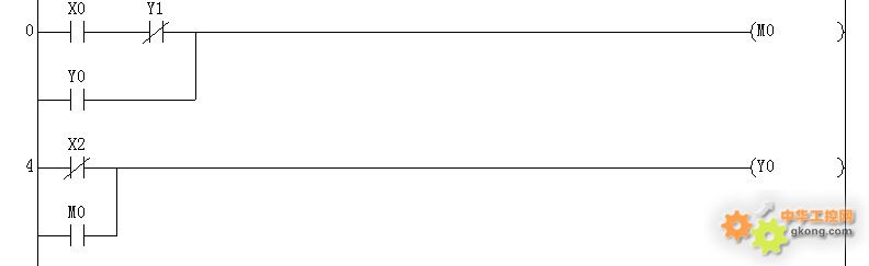

用M取代

不允许双线圈输出的,可以用辅助继电器过度

用中间量嘛!

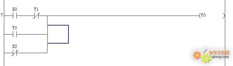

看了一下程序,楼主好像是想顺序控制Y0、Y2。而X2、X3是用来切换的。
我想这样应该可以满足需求:
但是我建议楼主在不熟练的情况下,可以使用辅助线圈,不要使用两个同名线圈,以后再简化程序。
