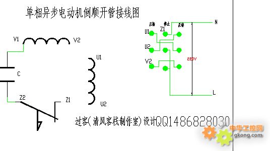

是不是家里用的电风扇三档调速的,如果是,你的图画的不对

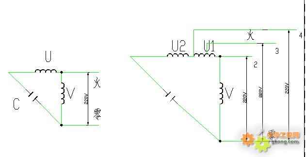

首先是四根线,用万用表将两队绕组区分开来,分别是1-2&3-4,电阻小的那个两端接220V
,将两个绕组串联接起来,就变成3根出线,若是三根出线的单相电机,用万用表测量,电阻最大的两端接电容,电阻最小的两端接220V,若有两根之间的电阻相同,说明是可以正反转的电机!!!

是三相电机抽头改220V电源吗/

有点象三相异步电动机加装电容改成单相220V启动的电路
