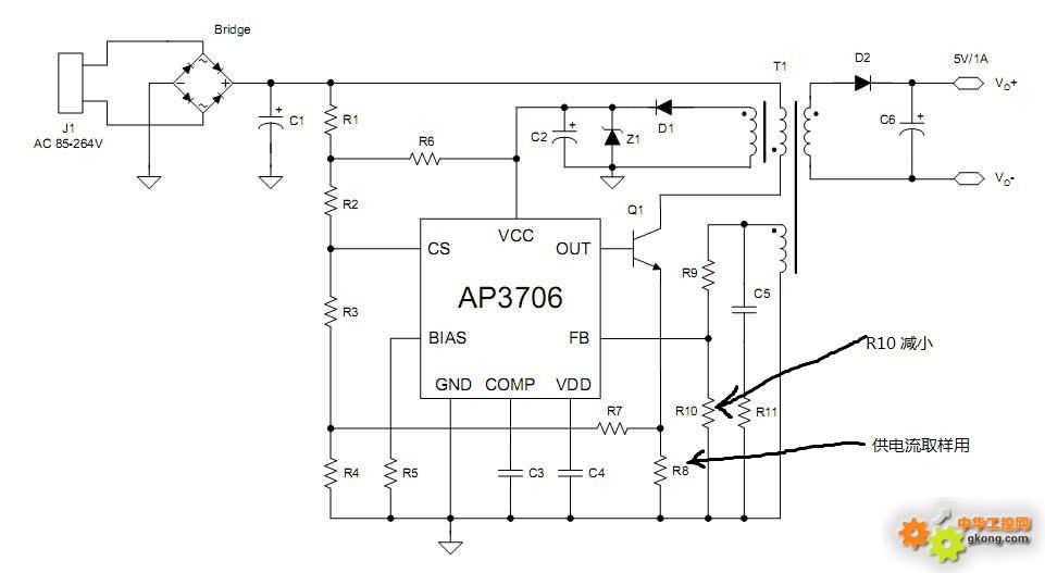

到处看看果然厉害,楼主可以将R8的电阻减小。

个人认为把 R10减小

最好还是加大R9的阻值为好。
另外楼主要注意,你的实际电路板与以上电路不一定相符,只要找到类似电路图中的R9、R10的电阻改变阻值即可。

谢谢各位。明天再拆开试试。

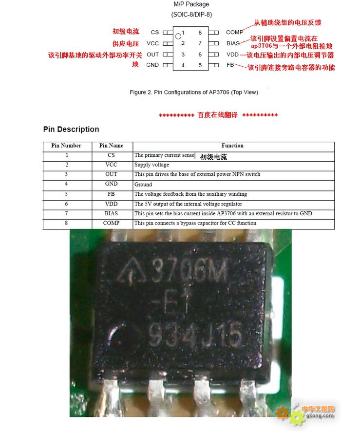

3706M
