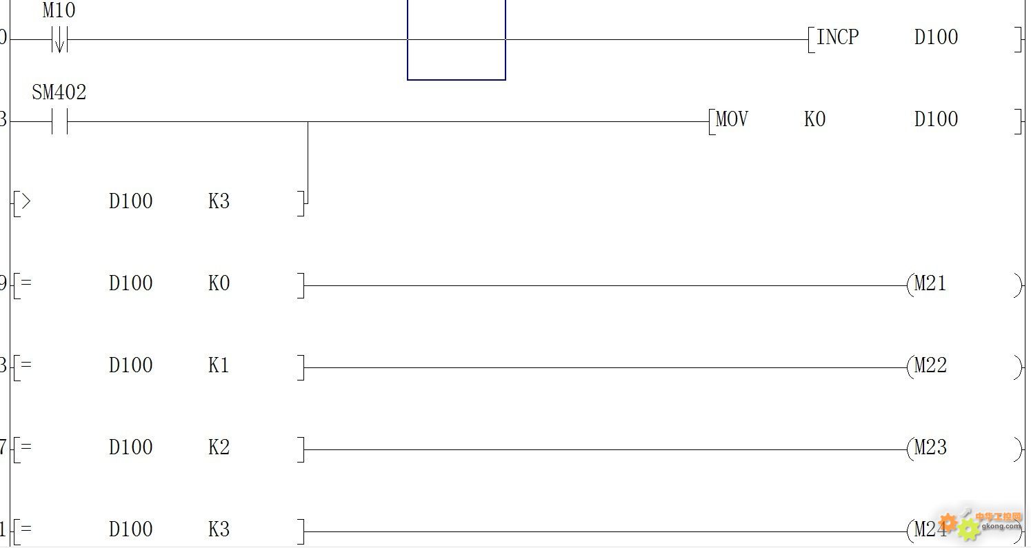

以下是引用hmj9128在2012/3/25 15:30:15的发言:
现在有一个脉冲,4个阀,要求是初始状态是阀1工作,其余停止.
第一个脉冲下降沿时,阀2工作,其余停止.
第二个脉冲下降沿时,阀3工作,其余停止.
第三个脉冲下降沿时,阀4工作,其余停止.
第四个脉冲下降沿时,阀1工作,其余停止.....就这样的一个循环,要求用SET,RST控制输出.
附件是本人编的,但是写进PLC中,一直停留在阀1上,无法循环,请大家帮忙看看问题出在哪,谢谢.
[此贴子已经被作者于2012/3/25 15:32:31编辑过]
呵呵,楼主这样编写,当然不能循环了,扫描是从上往下,从左往右的,所以按楼主的梯形图可以看出,假设M21一开始导通的,但当第一次脉冲时你已经将M21复位了,你又如何SET M22呢?所以建议在M22的常开点上去复位M21~!个人意见~!

#16楼
貌似 先SET ,再RST 应该就能满足要求了吧 或者如下:

回复 #16楼 416440624
第一行搞错了  是 INC D100 表情

以下是引用416440624在2013/10/18 23:58:38的发言:
搞错了,第一行应该是 INC D100  表情表情
