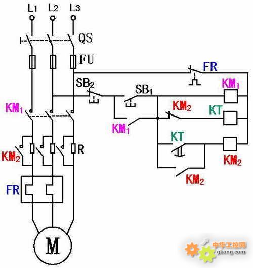

顺着不工作的接触器线圈逐段线路查找。

有没量过那接触器线圈或者相应的辅助触头

1、按下启动按钮看下面的黑色星接接触器是否吸合?到了设定时间它能否跳开?右上角黑色的角接接触器能否吸合?
如果星接接触器能够吸合跳开,说明它和时间继电器都是好的。此时要看角接接触器有没有吸合了。没有吸合,看与该吸引线圈连接的元件是那些(是不是上面中间的那个中间继电器),找出不吸合的原因。有可能是吸引线圈坏,有可能是中间继电器坏。
2、看你的图片是指主接触器(上面最大的、白色的那个)不工作(不吸合)。按原理来说,一按下启动按钮,它应该立即吸合,与星接接触器同步。它不工作,就要检查它的吸引线圈有没有坏了,它前面的电机保护装置是否没有接通吸引线圈的电路(里面的继电器触点坏了)。总之,找出它为什么不吸合的原因。

星的接触器触点有问题所以不转换

也就说接触器粘住了

那就是时间继电器的问题,不就是个星角转换吗,能复杂到哪里去

自己看下自偶降压启动电气原理图哦,按照电气图检查既能查到故障点

看看触点是不是卡死啦
