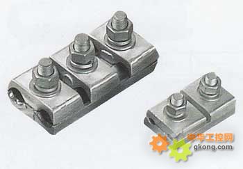

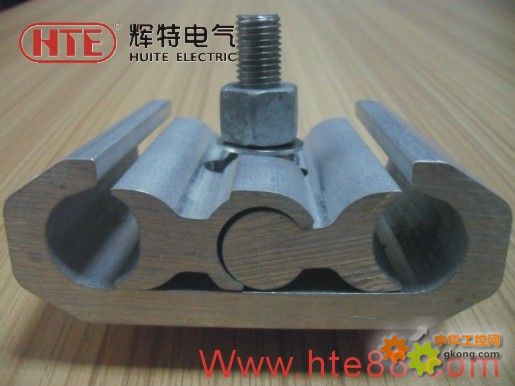

8楼的方法是正确的,直接用专用的电线夹接驳.

支持8楼的观点,用线夹。C夹、边沟夹,首选边沟夹。
