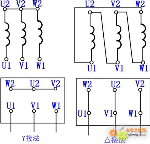

165Ω是太小了
绝缘应该在兆欧以上吧!

绝缘好坏跟直阻大小没关系    三相异步电动机相间是通的  对地绝缘好就没问题   绝缘在热态下(75度)一般每千瓦不低于一兆欧就行  常态下每千瓦不低于10兆欧就绝对没问题    测量相间直阻的作用是检测会不会有匝间短路的情况   电机绕组直阻一般很小(1欧一下)   电机千瓦数越大直阻越小  因为都是绕组是一匝一匝叠加起来的 相当于并联

    电动机三相绕组阻值与绝缘阻值是两回事。电机的功率越大,线径越大,匝数越小,因而阻值越小。三相异步电动机三相绕组阻值差不多。

有可能接线有问题

电机星形接的时候15kw电动机只有10kw左右,用摇表摇绝缘电阻和三相绝缘电阻,40a空气开关太小了
