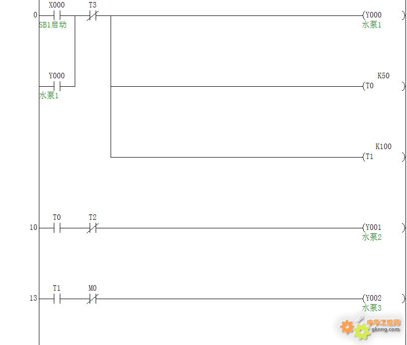

给你个PLC控制程序,供参考。我是用三菱PLC编写的。

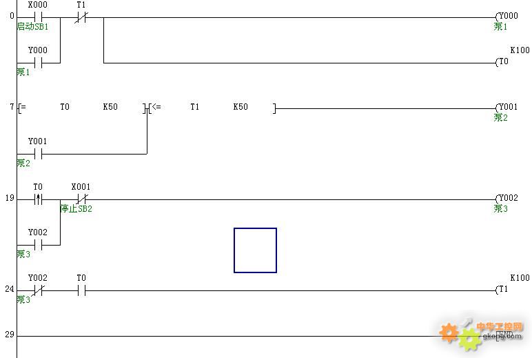

11楼的朋友编的好
我当时是这样编的,我也正在学习三菱FX2N。11楼的朋友,还是你编的程序简洁,值得学习!
