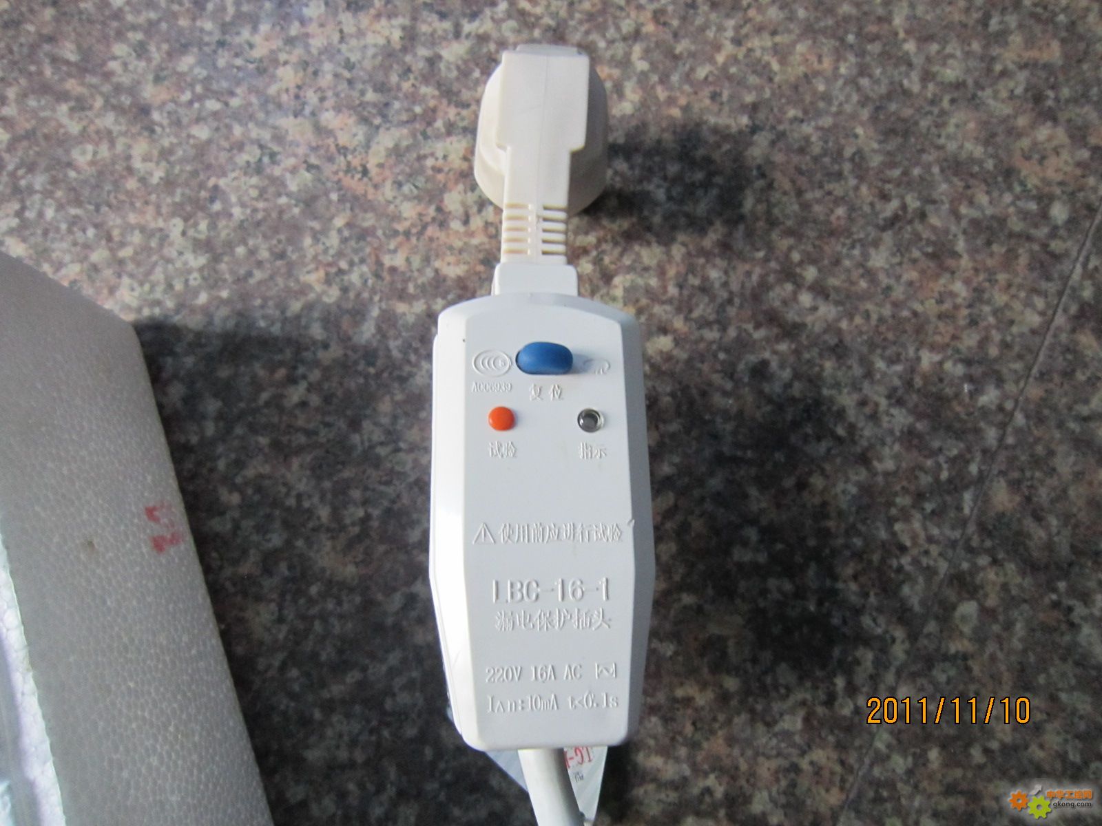

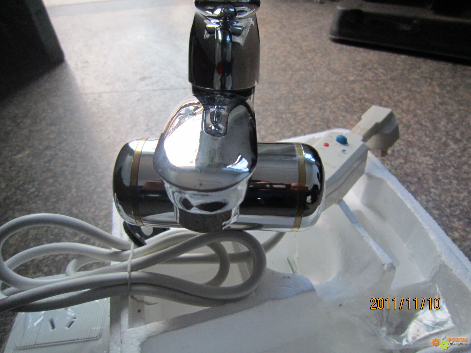

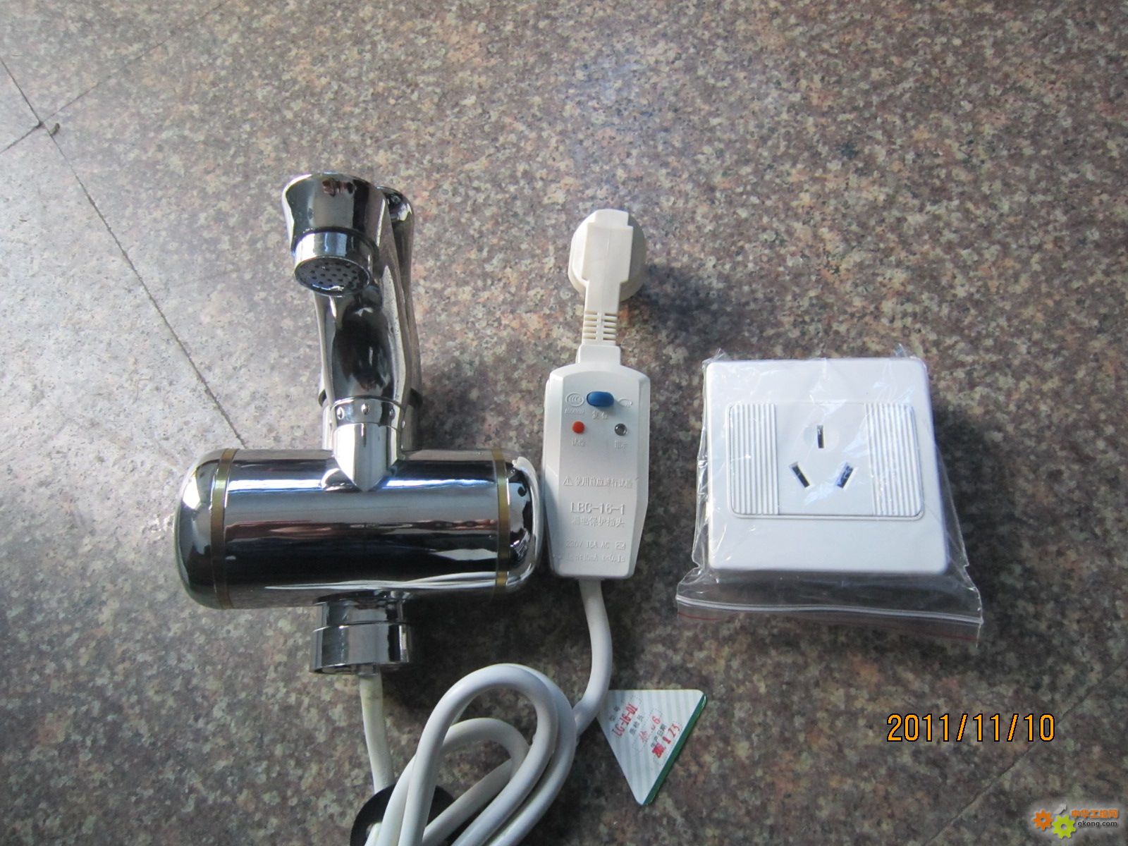

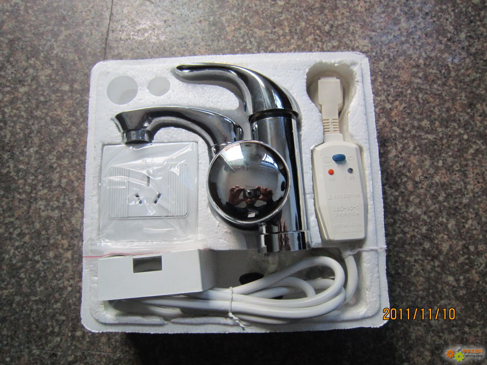

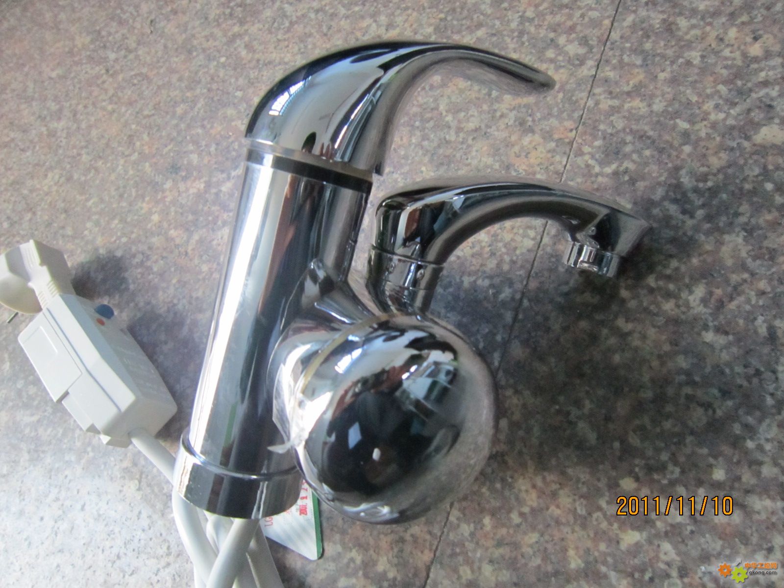

首先声明,我不是在推销产品,希望大家不要被电视广告的大肆宣传,夸大实事,即热式厨卫水龙头公司都是以加盟方式推销。一朋友找我联系厂家,找厂家要了样品。使用时间1个月,体会如下:单相220V,功率3000W,最高水温在60度,并且水不能开得太大,否则水温低。需要16A的三角插座,不能用10A的,否则易损坏。即热式水龙头质量好点的,都带漏电开关。如内部的发热丝损坏,不要自行维修,最好联系厂家维护。大家谈谈各自的意见。

要是中间用开关电源转换隔离一下,再加漏电保护器,会让人安心点。
