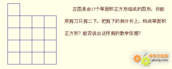

下面的这个图形你能只剪二下,把剪下的部分补上拼成等面积正方形? 能说说这样剪拼的数学依据吗?

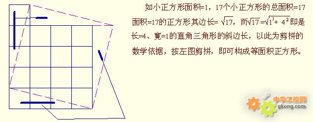

是从左边4个格子和最下边4对角剪二下的,补在右边和上面。

但知数学依据:17个正方形,总面积17.所以要构造等面积正方形,就要使新构边长为/17.这个边长,可以由4x1个的对角线得到.所以剪刀必是沿着某个4x1的对角.

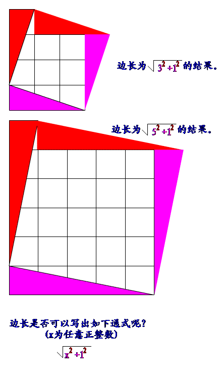

答案

5楼回答的非常好!X*X+1再开方是通式。
