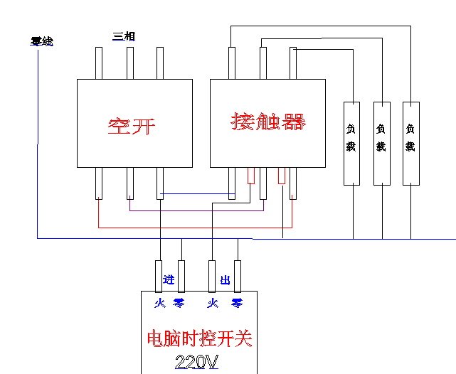

是三相四线的380V,零线接地,三根相线分别接了三相开关,输出后接了接触器,220V电脑时控开关怎么控制接触器?以下这种接法对吧?

定时器的触点串在接触器的线圈中就可以了,看电流大小,小的话可以不用中间继电器

时控开关的电源是220V的,而接触器的线圈是不是380V的?串在线圈中这样能行吗?

定时器输出线控制接触器线圈,就可以实现自动开关灯了

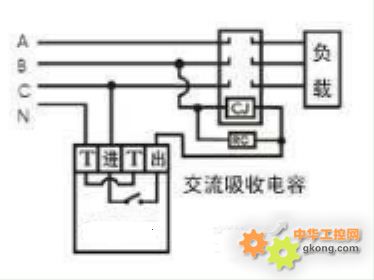

看看这个能否帮助你

谢谢,十分清楚。交流吸收电容的作用是什么?必须得装吗?装什么型号的?

交流吸收电容可以不接。

220V可以控380V的交流接触器,你讲的时间开关其实时就是微型时间控制器,将时间控制器的相线输出接入交流接触器线圈的一端,线圈另一端直通就行了。不过我建议将380V的交流接触器换成220V的好,不然太麻烦风险大。
