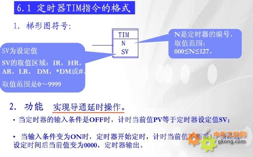

以下是引用mishifeng8719在2011/11/15 8:32:14的发言:
楼主  你把定时器和计数器搞反了,定时器是从1开始计时的,没有从400开始的,你在软件里面模拟下酒知道了,计数器COUNT才是从400开始往下减的
很奇怪,难道徐世许编著的《可编程序控制器原理》里面错误还不少来。
书上介绍定时器从初始值逐相减最终减为0.是不是自己买了盗版书了。
谢谢

刚才看了一下其他资料也是减1的。

#12楼
不好意思了,有可能是我搞错了,你的程序我这里没软件  按照你的图片,前5秒  10.00有输出,5秒后,10.00断开,断开的同时,后面的程序全部断开,TIM10继续计时,直到40秒后输出,40秒后的那个比较我看不到了,不知道是不是你说的10.03的输出

#13楼
非常感谢各位,俺弄明白了~~~

#14楼
缺了个0,没关系的,PLC他本身识别的,不是你程序编写的问题
谁说是从1开始的?

#17楼
三菱的是加,OMRON的是减
