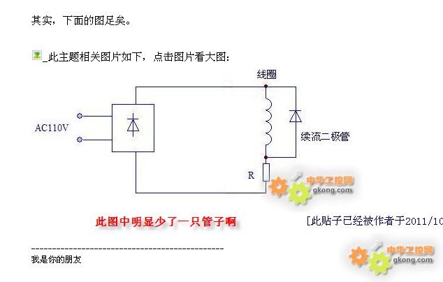

这个KD1和电阻R是保护整流桥的,KD2是一个80V大功率稳压二极管。

以下是引用lxf29.happy在2011/10/25 20:31:36的发言:
kd1,kd2图画错了,其实应该是稳压二极管,不是普通整流管
选用80V的稳压管并联于输出电路,当》80V的电压时,稳压管直接导通。电机前端相当于短路而无电压输入。
当电压小于等于80V时稳压管关闭,电机导通
[此贴子已经被作者于2011/10/25 21:21:45编辑过]
哈哈,还是不对。看来你真的需要恶补电工学了。稳压管没有限流电阻?那管子一通电就over了。

#22楼
要是这样的话,还说的过去。好像也很别扭。但能工作。主要是稳压管和电阻,很牵强地说。
其实,下面的图足矣。

#25楼
以下是引用kdrjl在2011/10/25 23:42:34的发言:
错鸟》》》》》。应该是下图就对鸟

#27楼
为什么非要用两只稳压管呢?一个续流二极管就够了。那个分压电阻就起到两个作用,其一是改善电路的负载性质,增加电阻的成分,减小电感的记忆作用;其二是分压作用,把线圈电压更接近他的额定值。
我的意思是,没必要非要去抄袭别人的电路,这样的功能,怎么做都是可以实现的。为什么不简化一些呢?

#28楼
看来我原来的那个图是复杂化了,kdrjl兄给出的图比较简练,再问下kdrjl兄了,稳压二极管必须要串接电阻限流吗,难道稳压二极管的工作电流很小?

#29楼
实物好像还有个电容,图绝对画错了,应该在回路里串电阻,电阻上并电容。
