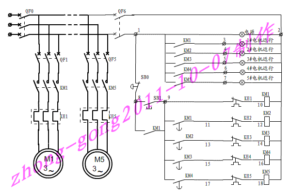

#22楼
zhong-gong在2011/10/7 5:44:36
给你个具体的也许是最简单的电路,供参考。
KM1~KM4为带得电延时头的接触器,天水213、施耐德有生产的。
这种启动很方便,但有个问题,如果一组接触器或电路出故障,后组的就开不起来了。

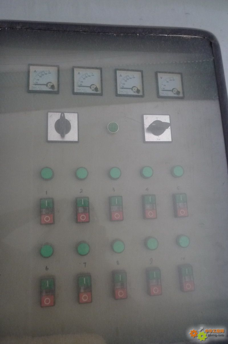

#23楼
这是另外一个风机控制柜,户外型,控制较简单
