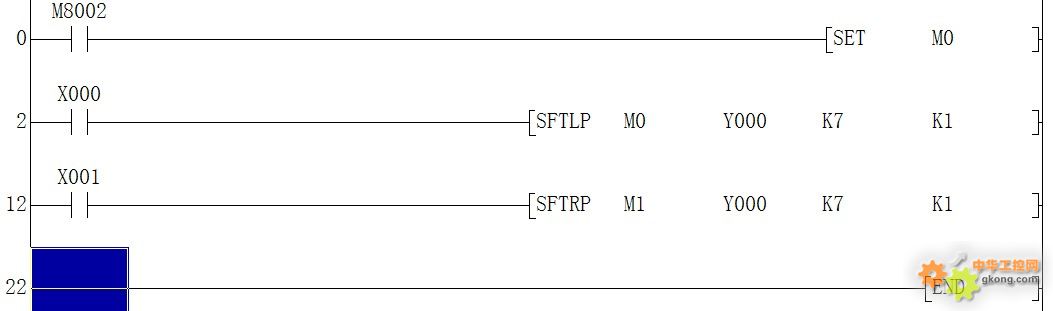

求助:1个按钮控制7个灯泡,按顺序一个一个的控制不是同时的。

加法指令,计数指令,都可以实现。

比较+位移指令。

用移位指令应该可以实现你的目标的,首先将7个灯所对应的地址全部复位,然后用启动按钮启动左移或右移置位的功能.

用移位指令 一切都搞定。。。。

加减法指令就行

用计数指令,按一次,启动第一个,两次,。。。关的原理是一样的

移位指令
位右移指令SFTR(P)
位左移指令SFTL(P)

此程序如下
刚试验成功
