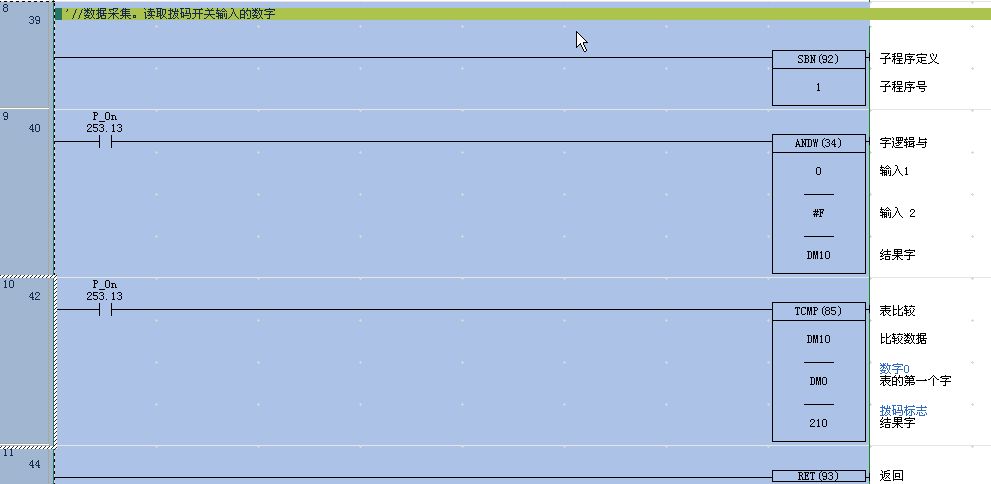

上图是欧姆龙读取拨码开关输入的数字程序截图,松下PLC具体用那些指令。
