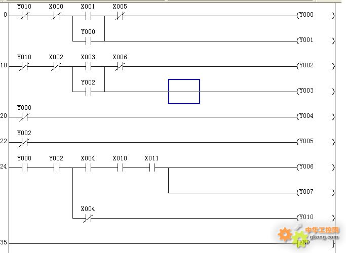

急!急!急!这个图纸PLC梯形图怎么画的

华星电仪在2011/7/25 10:08:40
不知这电路KM3是用作控制什么的?电路控制是如何工作的?楼主能不能把电路思路说一下
KM3是燃烧机的线圈。就是一个设备,需要两台风机启动,升温开关打开控制一个燃烧机工作,温度有两个,一个保护,一个控制。升温开关关闭,风机自动延时10-15分钟关闭,就这个。

林子来了在2011/7/25 15:15:29
差点误人子弟呀!
谢谢兄台指点
这个图就是那边转换过来的
感觉太复杂
可能用按钮控制的,只能那么画
我想再画梯形图时
可以在简单点吗
我想实际上画梯形图不需要那么复杂吧
应该可一简单点的吧
程序需要触摸品上控制的
[此贴子已经被作者于2011/7/26 8:03:40编辑过]
差点误人子弟呀!
小弟不才
再画梯形图时
我画了继电器图
当我需要转换成梯形图时
就按照继电器图转换过来
因为我们设备需要控制这种形式的风机、水泵几十台
我需要通过触摸品控制这些程序
我想在画梯形图时也是按照这个画吗
可以在简单些吗?
请大虾们指教
[此贴子已经被作者于2011/7/26 8:20:45编辑过]
