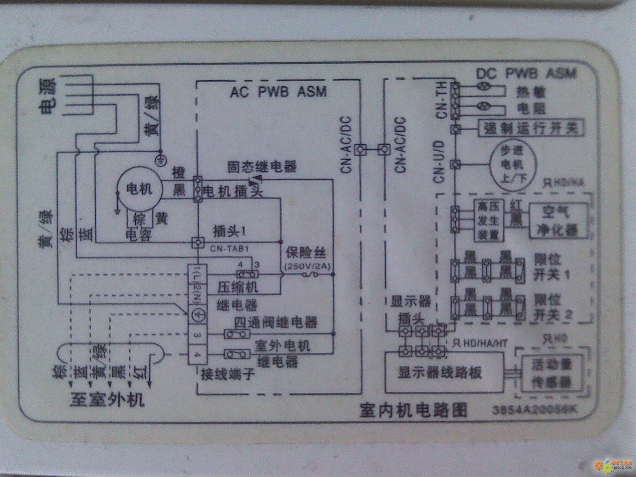

温控器坏了也会出现这种情况。。。

昨天把机子全拆开了,后来把控制板上连接显示器线路板的插头拔了,插上电源插头按强制运行,试了一个小时没有跳机!(如图)
后来我又把连接显示器线路板的插头插上了,摇控开机,也试了一个小时!也没有跳!到是怪事呀!!!
昨天我用电吹风把所有的线路板都稍微吹了下,不知这有没有起到作用!
就昨天试机的情况来看,我想是不是空调显示器线路上有些问题,或都遥控接收有什么问题呀?
和朋友们分享下。也请朋友们多指教!
谢谢!

谢谢朋友们的指教!
今天还在试机呢!
