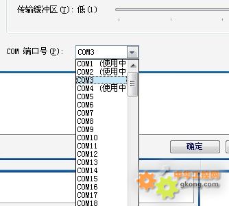

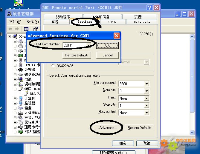

我是新手,想问下改com端口怎么改啊,我知道在属性里面,具体的怎么弄啊

这个是XP下的,WIN7就不知道了

一定要改成没有显示使用中的COM口号;
