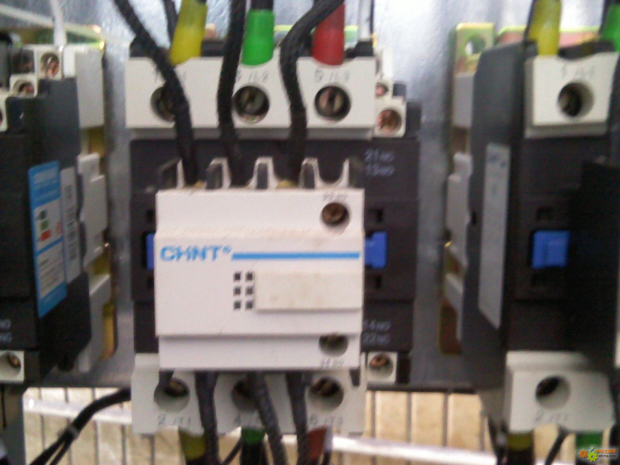

以下是引用dushuangqiu在2011/7/3 13:38:54的发言:
电容专用接触器上的电阻是起限流,还是放电的作用呀?
[此贴子已经被作者于2011/7/3 13:39:36编辑过]
 限流的吧  补偿电容接触器

以下是引用shjzsxl在2011/7/6 18:12:23的发言:
补偿电容,首先要知道现场的功率因素。就是在满负荷的情况下,功率因素是多少。然后根据功率因素和负荷的情况来计算。我在以前的帖子中说过。也可在“豆丁网”(docin.com)搜索“无功功率补偿电容的计算”就行了。一般是电容专用接触器有放电回路。放电主要感小电容在下次投入时的勇流。和对电容检修时的触电。
谢谢!
今天我拍了张电容专用接触器的图。不是很清!
我想前面的小部分是起放电,还是限流作用呀!

上面这个小盒就是电容退出后的放电回路触点。不是限流。

可前面的那个小盒里的触点也是常开个呀!
断电后就,断开了呀!
