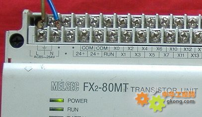

10多年前FX2用的很多;

24+右边那个RUN就是运行控制端子;

多谢各位指点,我试了一下,把S/S接24V+,0V是COM,RUN和0V用开关连接效果挺好
