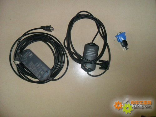

1,看一下你的编程电缆连接电脑那侧是什么接口,常见的有串口的、usb口的。
左侧的是有串口的,中间的usb口的。
2,看电脑的接口,如果电缆是串口的,电脑上没有串口的话,需要一个USB转RS232转换器。就是最右侧的那个。

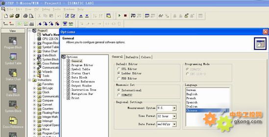

4,先把软件设置成中文:打开软件,找到tools----options-------general选chinese

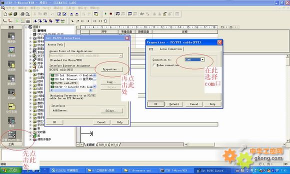

5,设置PG/PC接口
选择好后,点ok就行了。
6,把电缆连到plc上后,再连接电脑,然后双击通信,找到plc后,点击确定。
