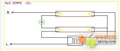

我单位的灭蚊灯就是一个40w的镇流器和一个启辉器带2跟20w的灯管,也是第一次见这样接法,镇流器是40w电感式,启辉器也是普通的,灯管它用的是紫光管,不过用普通的20w灯管也可以,一根灯管坏了另外的一根也不会亮

特意拆了去看看,启辉器的型号是--FS-U 4-80W  220-240V  镇流器2×20=40w LS-40,两根灯管是并联的

图错啦!

我也修过单位的灭蚊灯,自己画的图纸不知道放哪去了! 你看看你的那个是不是这样接的?

你的灯管是串联的,只要符合串联参数就可以亮。
例如:两个二十瓦的灯管,四十瓦的镇流器,二十瓦的启辉器就可以亮了。

这样接可以,但是只有一只起辉器,如果有一只灯管坏就不会亮

两只起辉器不会同时接通,就不会有回路,当然就不会亮

220V镇流器110V灯管。。。。

启辉器用的不对,串联灯管启辉器要用低压的。

接错了的并列
