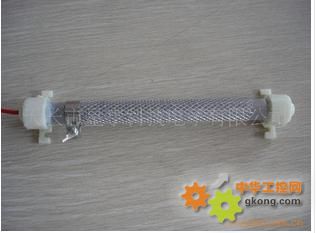

#10楼
是不是保险?

#11楼
是不是这种?

#12楼
以下是引用小笑笑在2011/5/17 9:31:11的发言:
谢谢,能不能给我个详细的资料呀!
我的两头都要有线输入的呀!

#13楼
我也从网上搜的

#14楼
感觉上像是消毒框里的发臭氧的灯管

#15楼
以下是引用liuliuguan在2011/5/16 21:54:28的发言:
好像是产臭氧用的,高压放电的,这个东西是不是有层玻璃管啊
谢谢!
是玻璃管,外面裹着一圈金属网。透过玻璃管先看到的是一圈金属网,然后金属网里又是一根玻璃管。
玻璃管里面的金属网两头有两根电极接出。
这个可能就是产生臭氧的一个设备。可如果是产生臭氧的,那臭氧是从哪发出的呢!
