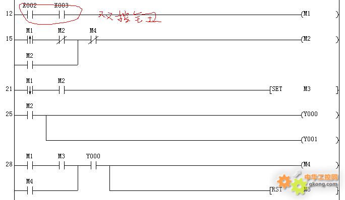

操作需简单。
但可使用的方法还真不少。这个我正准备要做的一个程序。已经做好了,但与这10个相比,我觉得我的思维能力还有待提升啊。
佩服佩服……真心有用。

不错,值的学习
