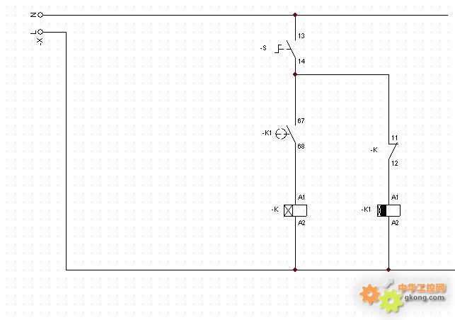

以下是引用mat3210在2011/5/2 15:34:45的发言:
1:1的意思就是,KT1和KT2的时间都是一样的,也就是KT1=KT2;2:1的话,就是KT1的时间=KT1+KT2,也就是您的电路里面的状态,KT1的时间不管怎样调永远都会大于KT2。
[此贴子已经被作者于2011/5/2 15:38:50编辑过]
难怪你说我的电路也行,还说“KT1的时间不管怎样调永远都会大于KT2”了,其实是你未看懂我的电路,所以将电路重绘于下:
其工作情况是:
1.  SA是扭子开关,接通时两个时继开始循环工作。
2.  KT1是得电延时继电器,SA接通即得电动作并开始计时,时间到其常开触点闭合,KT2得电动作。
3.  KT2是失电延时继电器,得电动作后其常闭触点马上断开KT1,于是KT1的常开触点也断开,KT2失电释放而开始计时,时间到其常闭触点恢复闭合,KT1重新得电动作并开始计时。。。。。。如此循环不已。
4.  各有各的时间,那来时间的叠加,更不会出现“KT1的时间不管怎样调永远都会大于KT2”了。朋友之所以得出这样的结论,就是把KT2看成为得电延时继电器了。
5.  我敢冒昧的说,我的电路优于你的,岂码触点比你的少。
   好好学习,天天向上。

看清楚了,当时没有留意您KT2的线圈表示方法,抱歉!以为是截图导致线圈表示问题,现在看到了,是缓放线圈,不好意思。看来我还是缺少细心,多谢指教。
[此贴子已经被作者于2011/5/2 18:53:00编辑过]
