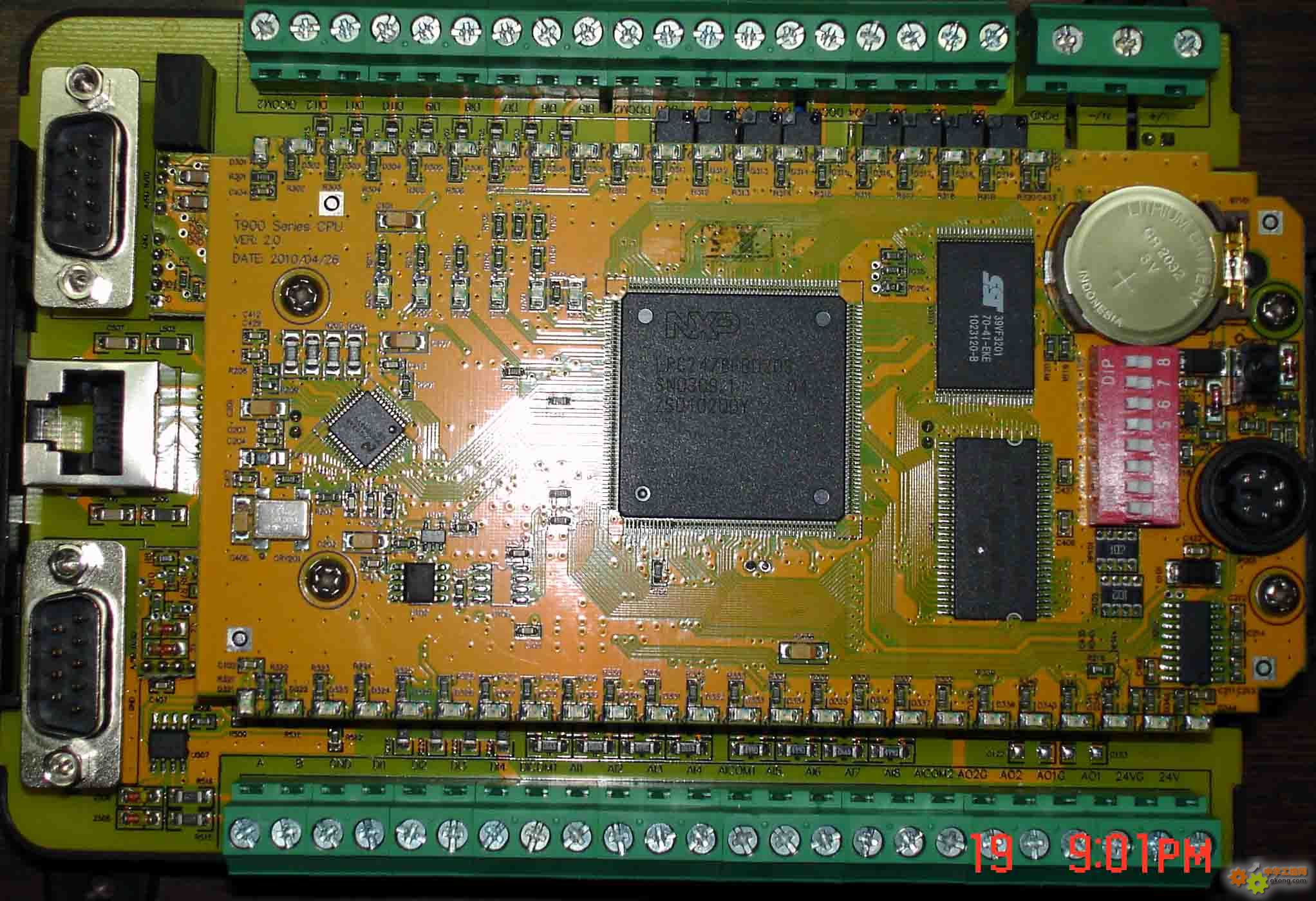

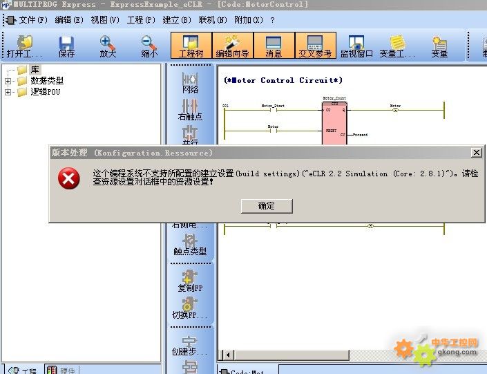

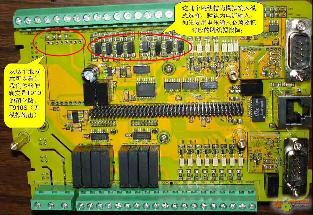

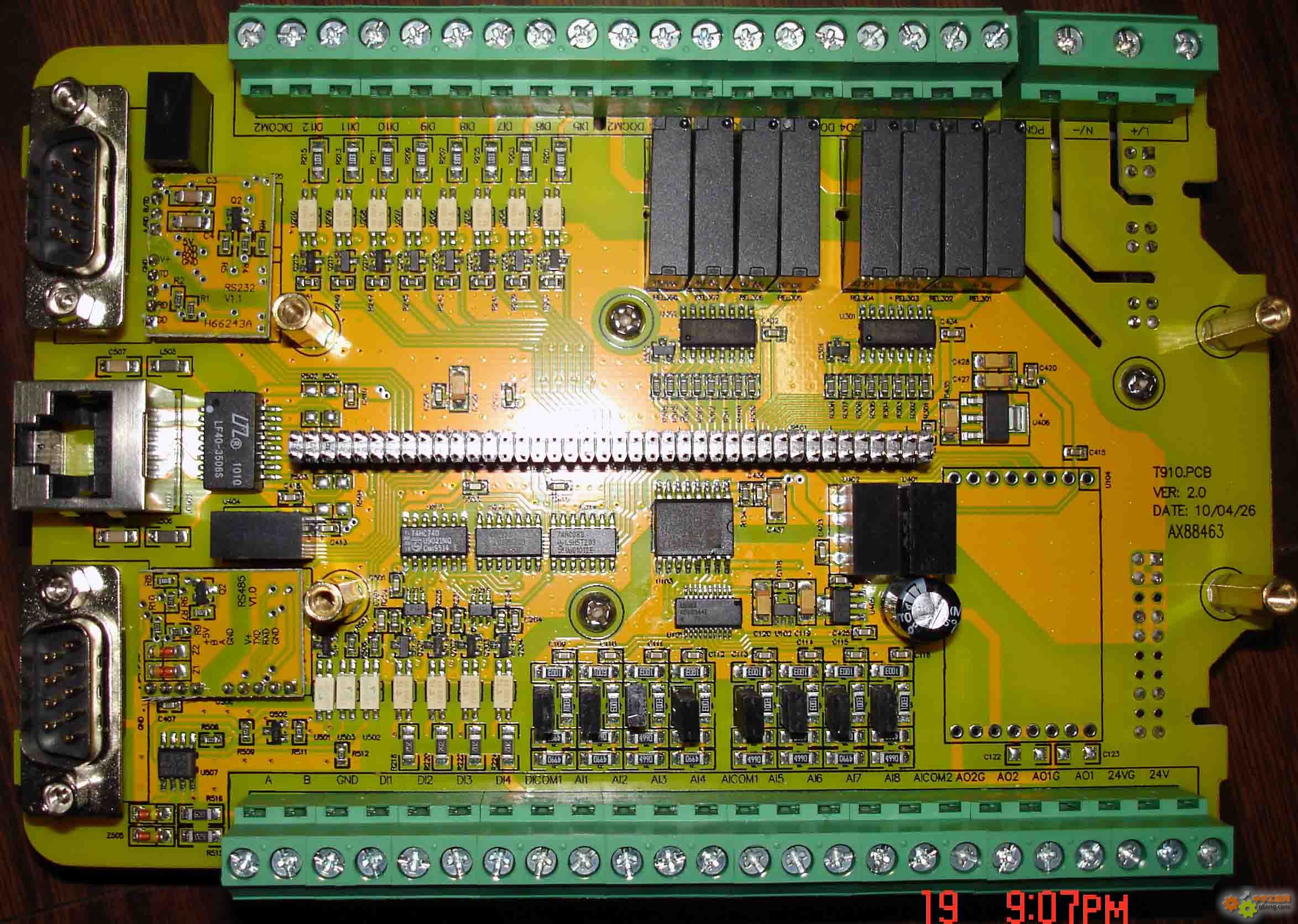

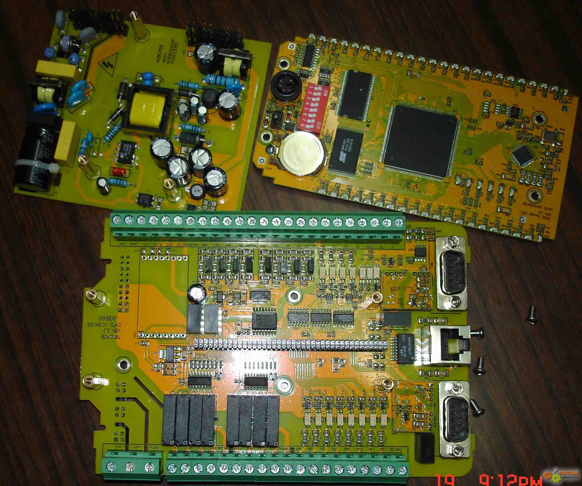

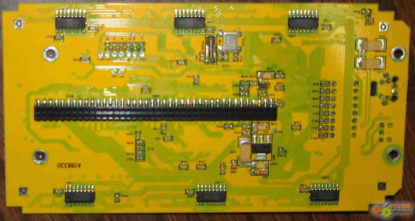

今天收到腾控的体验PLC,盒子上、合格证上写的是T910S,但打开看却好像T910(好像有带AO啊,也不知道是不是假的AO)。
另外软件好像安装出错。哪位指点一下!
经过我的不断折腾,终于将软件安装完成,不报错了。但也体现出这个软件的设计太不人性化,安装也搞得过于复杂了。
2011.04.19
拆机图片,给大家看看,拍摄水平有限,大家别扔砖头就可以了。

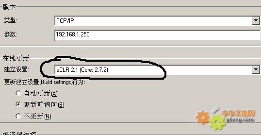

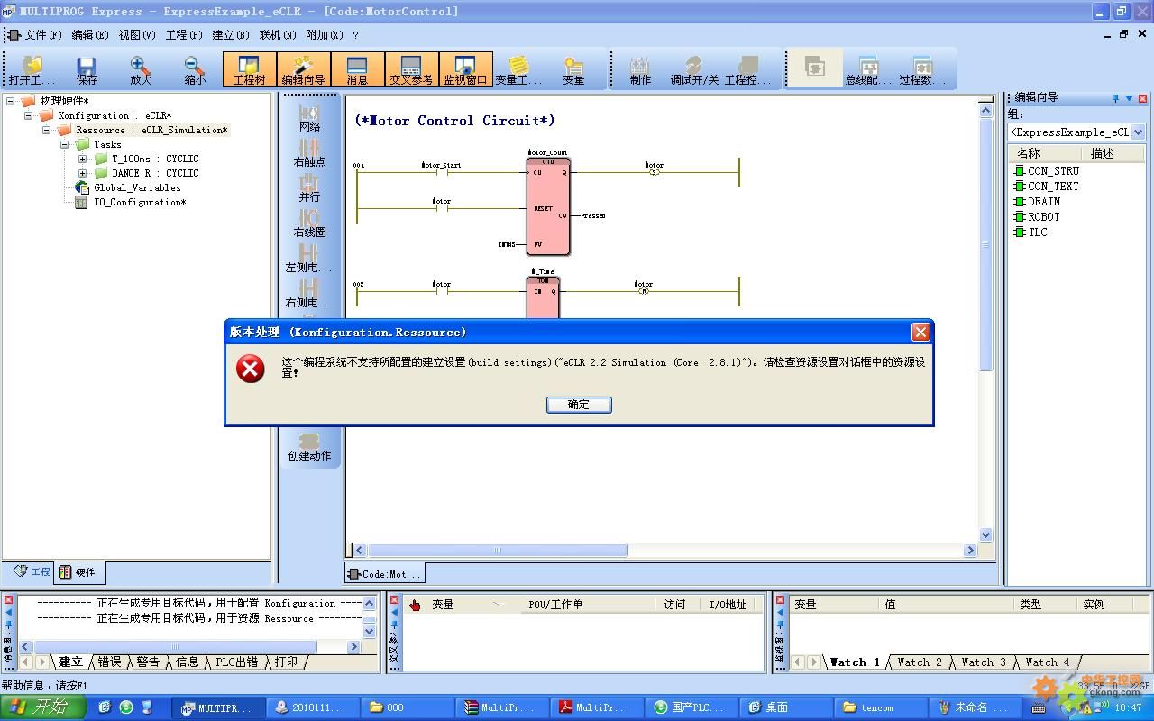

首先,安装软件就相当的不方便,而且还不能保证一次安装成功;
第二,软件使用也没有一个说明,相当不便。
解答:关于楼主,在主题贴第一张图中的问题
出现这个问题后,在资源设置里 建立一下设置就可以了。
[此贴子已经被jint于2011/5/5 9:25:39编辑过]
