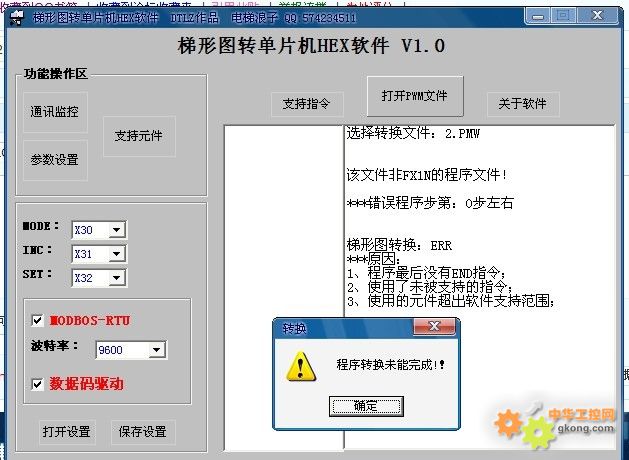

可以打开的,这检查你的PLC类型是否FX1N,还有看一下软件的提示!
软件下的文件夹里有操作手册的!

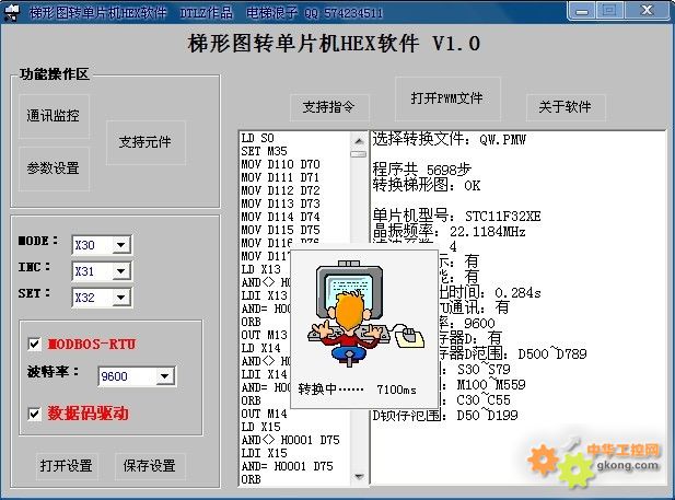

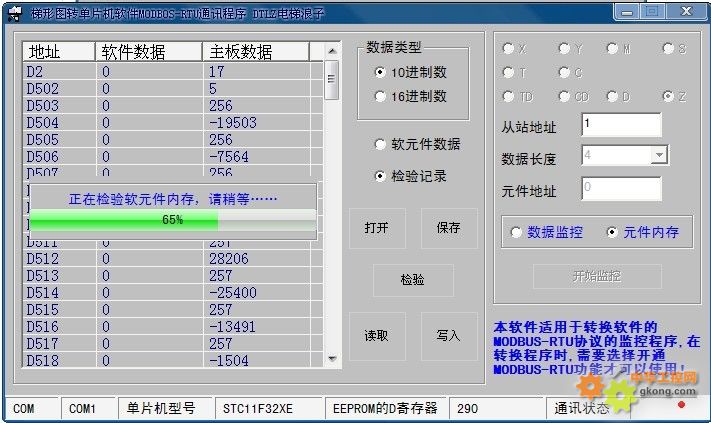

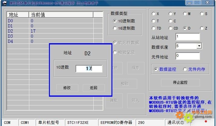

转换软件增加modbus rtu通讯协议的监控程序
图
图
图
图

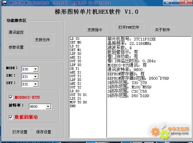

全新完善的软件

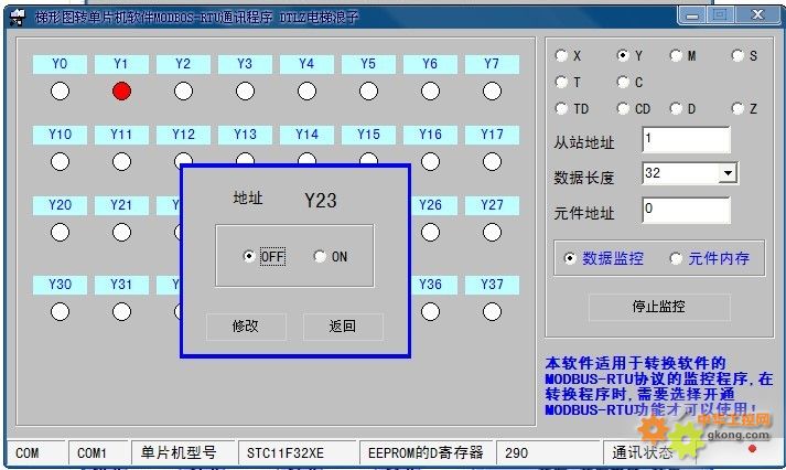

新集成的MODBOS-RTU通讯程序

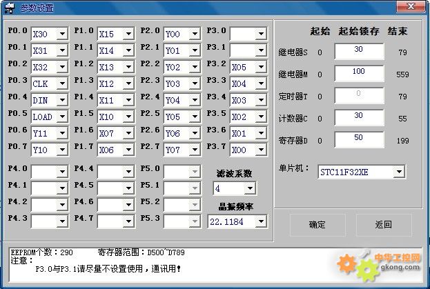

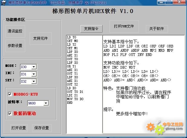

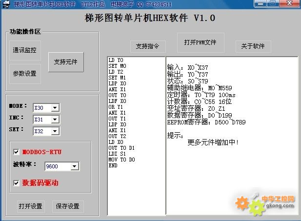

已更新上传试用V1.1
在1楼下载
三、    支持的元件范围:
正式版:X0~X37                测试版:X0~X7
Y0~Y37                        Y0~Y7
M0~M559                      M0~M7
S0~S79                         S0~S7
C0~C55                        C0~C7
T0~T79(100MS)                 T0~T7(100MS)
D0~D199                       D0~D7
Z0~Z3                         Z0~Z3
正式版没有程序步限制,但是测试版限制50步!
