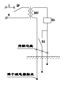

用一个浮漂开关比较简单些,或用接近开关做也行

65~68年俺曾经用过以下电路,又安全,又可靠。

以下是引用zhong-gong在2011/3/31 5:49:30的发言:
这个确实经济实惠,我以前也用过,利用水的导电原理。这次传的电路,只是为大家多一种参考选择。
    呵呵,你是老师傅了,见多识广,经验丰富啊!

以下是引用智能ABC/Z在2011/4/1 19:55:48的发言:
这个确实经济实惠,我以前也用过,利用水的导电原理。这次传的电路,只是为大家多一种参考选择。呵呵,你是老师傅了,见多识广,经验丰富啊!
并无否定您的电路的意思,集思广益吧,大家都往好里整,这才是我们的目的,您说呢?

楼上的电极容易产生跟水垢一样的物质时间长了电路失灵。

以下是引用zgj_666在2011/4/3 13:58:09的发言:
不是铜线与水直接接触,而是加焊了继电器(银)触点,就是为了防止如此失灵的,也可以加强检查维修吧。

加焊继电器触点的焊接处不也会氧化吗?
