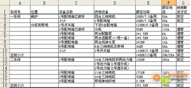

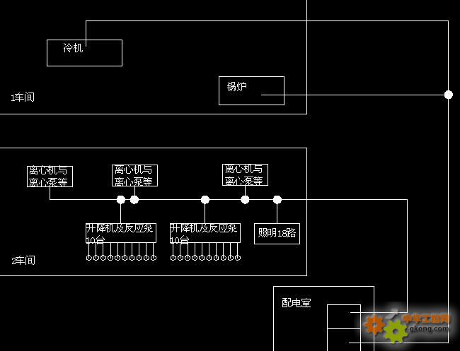

把主变到总开关柜、总开关柜到各车间总柜、车间总柜到各分路配电柜的距离说说吧,看看能不能帮到你。
3467
mat3210
文章数:835
历史总积分:3467
注册时间:2007/8/7
发表于:2011/3/27 17:37:18
#13楼
还要提供你们地区的最高温、最低环境温度,腐蚀介质,电气设备的同期率。
902
lllhmj
文章数:64
历史总积分:902
注册时间:2011/3/25
发表于:2011/3/27 17:39:02
#14楼
各车间没有总柜啊,从配电室的1车间开关柜到1车间,大概是170米;从配电室的2车间开关柜到2车间100米,一会我发图上来。
感动中表情
季最冷月1月平均气温4.6℃-5.3℃,夏季最热月7月平均气温27.3℃-29.6℃,极端最低气温-7℃,极端最高气温40.6℃。腐蚀介质是硫酸。设备使用率现在都说不太好,1车间估计全用,2车间大概是0。7-0。8左右。
我刚来上班一个月,还是朋友介绍来的,这里没有专管电的人,所以在别的地方很难接触这么多东西,也不会让参与这么多,想多学点东西,也想为厂的建设出份力。老师多指点。

从配电室到1车间主线末端大概是170米,到2车间主线末端大概是100米;我的QQ是810819433,能加我吗?

将所有车间配电柜后的电气设备负荷给我列个表来。多少台,各自的功率等。
902
lllhmj
文章数:64
历史总积分:902
注册时间:2011/3/25
发表于:2011/3/27 18:51:20
#17楼
正在做 大概10分钟传上来
已经好了
