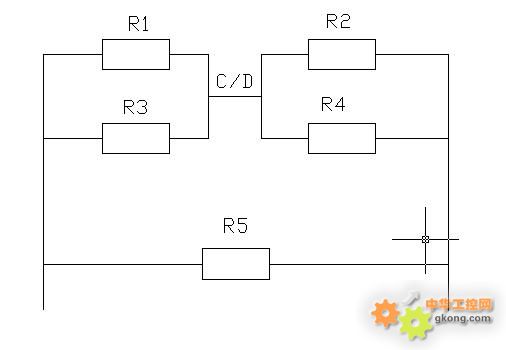

其实该电路就是串并联电路的等效计算,这个要看书的,

开关闭合时CD两点之间可以看做是一个点,闭合的开关就是一条吏CD两点变成同一点的短接线。不知这样说你全不会明白呢。。想想吧

以下是引用zhong-gong在2011/3/26 7:07:46的发言:
以下是引用falp在2011/3/25 17:56:17的发言:
s闭合时,C D点的电位相同,由此确定电阻的连接关系如图所示 (这句我已经不懂了)
 R(AB)=(R1//R3+R2//R4)//R5 为什么不是(R3+R2//R1+R4)//R5 图
 为什么是这样的关系,我根本看不懂,我明白cd间是等电位点,但是与求等效电阻有什么关系,唉,这个真的看不明白,大家帮我解答一下,说一下我听吧 还有,等电位法是什么,不理解
[此贴子已经被作者于2011/3/26 1:04:33编辑过]
这是电阻串并联,试想去掉开关用一条导线连上是什么呢,把电阻器的两端焊到一起又是什么?
串联时总电阻加大--就是两段路串起来走,需要的时间是走这两段路所需时间的和。
并联时总电阻减少--就是可以从这条路走到另一头,又可以从另一条路走到另一头,需要的时间是其中一段路的时间。
未合S开关是你所说的,叫先串后并--(R3+R2//R1+R4)//R5。
合S开关是(R1//R3+R2//R4)//R5 ,叫先并后串。
您是初学就应该找几个电阻值一样的电阻做试验,以加强感性认识,然后再找不同阻值的电阻试验,两想想您就明白了----一定要试验,也一定要想,别无它法,靠问就太被动了。
谢谢兄弟你先并后窜,小弟总算明白了,试验对我来说麻烦了点,所以还是问问好了,呵呵

问题中说C、D点的电位相同,即楼主说的等电位。楼主问:“等电位法是什么,不理解”实际是抓到问题的关键了。
   该问题的关键就C、D点的电位相同。由于CD的电位差等于零(相当于符合平衡条件的电桥)。就是不论C、D两点间是开路,短路,或者接有电阻,都没有电流通过C、D。由于这三种情况的等效电阻是相同的。所以这样复杂问题就简单化了,可把R1、R2、R3、R4四个电阻与C、D相联处,理解为就是一个点,就是两个并联的电阻再串联,即就是R(AB)=(R1//R3+R2//R4)//R5。

就本帖而言,S开关合与不合求其A-B间的等效电阻,本来就是简单的电阻串并联,怎么就需要用到电桥的有关理论去解释呢?
至于《等电位法》,是之后提出的问题,与上述内容根本就是两回事。

     楼主的问题是:“s闭合时,C、D点的电位相同,由此确定电阻的连接关系如图所示”。如果只是一个计算串、并联电阻的问题,而来提示s闭合时C D点的电位相同,是不是就显得多余了?不要忘了:“由此确定电阻的连接关系”这句话。既然C、D点的电位相同,可以肯定R1、R2、R3、R4电阻的连接关系是个电桥电路。是否电路中的某两点具有相同的电位,就一定是电桥电路?这还不一定。但本例电路是具有电桥电路特点的。首先电阻R1、R2、R3、R4已组成了一个电桥电路的四个桥臂,C、D两端又是同电位,电桥电路的主要特点就是四个桥臂电阻的阻值满足一定的关系时,即R1*R4=R2*R3(这也就是电桥的平衡条件), 会使接在对角线C、D之间的电位相同而没有电流, 我不知楼主看的是什么书?但我推测此题目的意义在于使读者在此认识电桥电路,在此基础上能举一反三进行计算,如已知其中3个电阻的阻值,就可以求出第4个电阻的阻值,同时还可进行相关电流、电压的计算。

S闭合之后电路图就是这样,这样应该很清楚了,还不懂就是基础太不扎实了
