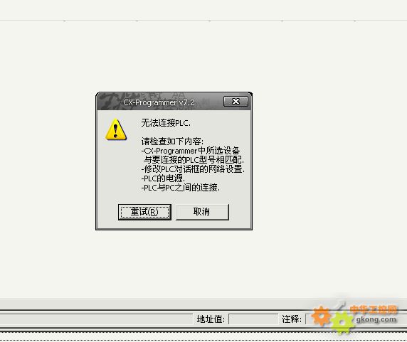

联不上机了,我用的电缆线是按OMRON客服说的联接的,什么都对,就是联不上机
能加你Q吗?我的12084819谢谢

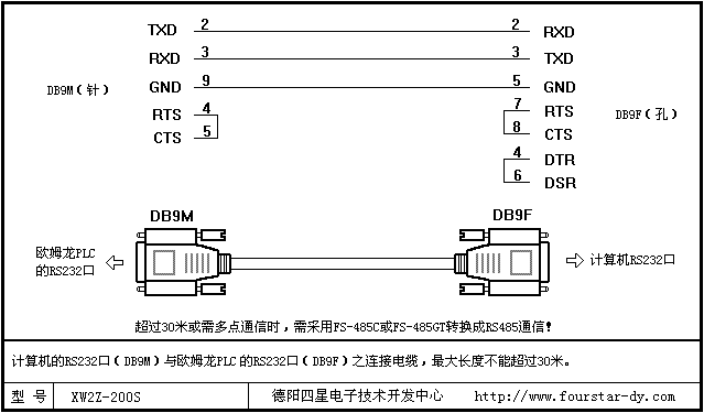

我做的编程电缆没毛病吧?
