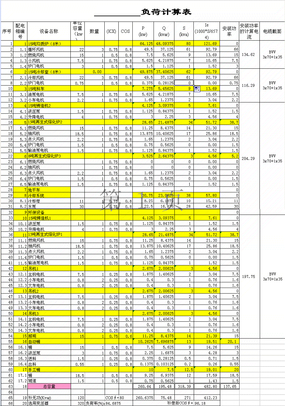

#10楼
谢谢楼上朋友的指教!
第一步是把所有的相加吗?
到了第三步减少Q,是什么意思!
呵呵,再次请教!

发表于:2011/3/24 21:48:01
#12楼
以下是引用dushuangqiu在2011/3/24 20:17:38的发言:
谢谢楼上朋友的指教! 第一步是把所有的相加吗? 到了第三步减少Q,是什么意思!
呵呵,再次请教!
给您一个样子,用Excel表格进行统计,因为这里不支持,做成图片传上来。KX-需要系数。另存放大可以看清楚。

0.8到1就可以

发表于:2011/3/25 18:44:04
#15楼
谢谢!
我对那表格还是不怎么明白,呵呵!有点笨!
简单点,就是多大的负荷,要补偿多少。
怎么来计算!

发表于:2011/3/25 19:22:05
#16楼
以下是引用dushuangqiu在2011/3/25 18:44:04的发言:
谢谢! 我对那表格还是不怎么明白,呵呵!有点笨! 简单点,就是多大的负荷,要补偿多少。 怎么来计算!
0.  您是学什么的?
1.  分别计算每台设备的有功P、无功Q、视在S.
2.  将P、Q、S分别累加就是该表的总容量P=260.64、Q=195.48、S=318.39,功率因素0.8。
3.  取电容补偿120Kvar,此时的P=260.64、Q=75.48、S=271,功率因素0.9618。
4.  选用变压器320,负荷率271/320=84.68%。
