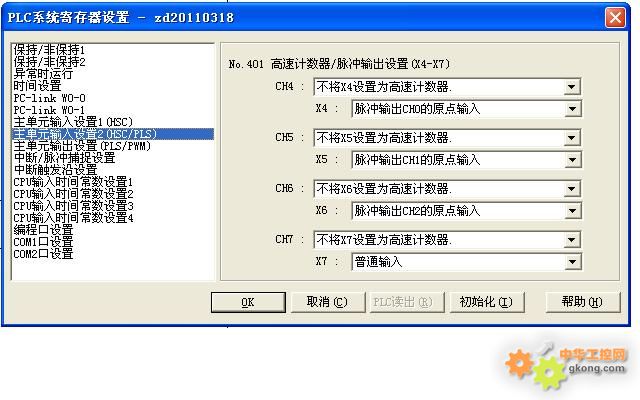

并不是每次都这样,做了几个小时之后才会这样!

设备不动了,PLC还有输出吗?

plc输出当然是停止了!

是调试中的设备吗?是不是有输入信号线虚了  ?

是在调试的设备。今天去试了两个小时没出现问题。
听客户说,开机三个半小时左右就会出现这个问题,并且出现后再次出现的机率就变高了。有时过一两个也会出现相同的故障!

把程序发给我,看是什么问题,修改一下就是了,把以前的回原点改掉。主要是那个写程序的没有写注释,读起来有点困难。

今天又改了下,加了一句由X7(急停)常闭触点控制的传送指令:F0 MV k0 dt90052,想防止平时状态下对dt90052值的修改还是没效果!另外发现一个新问题就是中间停止的时候连自动计加工节拍那个也停止计时了,这个按急停的时候倒不会停止。估计是plc所有的输出都停止了,包括继电器。看来plc可能真的有点问题……
吴叔叔,程序我看懂了,自己临时加了一些注释可能不太全面,不知道的QQ给我留言!程序已发到你QQ上了。

程序出现很多错误,出错也就是正常的了。
1.首先没有创建好回原点数据表,没有做回原点指令;
2.没有把系统选项里的《主单元输入设置2(HSC/PLS)》设置X4~X6作为原点输入点。现在系统里的这三个点都是普通输入。
3.在数据转换的时候没有切换时间,程序同样要喘口气的,要不然怎么切换得过来呢?
4.按这个端口来做的话,外部接线也应该要改一下了
