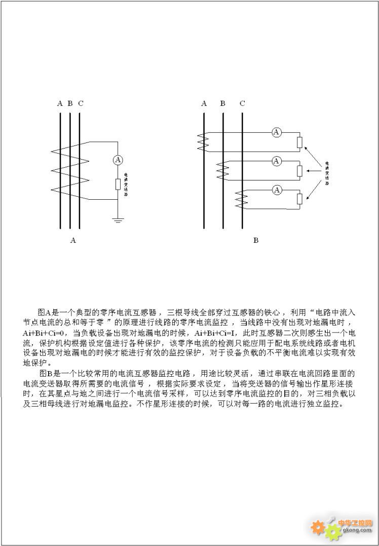

这里说的零序电流不是指零线返回的电流,而是利用零序电流互感器,将三根相线同时穿过互感器铁心,当电路中三相平衡的时候,Ai+Bi+Ci=0,当出现不平衡的时候,Ai+Bi+Ci=I,此时在零序电流互感器的二次侧出现感生电流,保护电路根据这个信号执行设定的保护。一般使用零序保护的设备都是三相设备居多,没有零线参与。

就像变压器差动保护一样,需要800KVA以上容量才设置,我个人理解对于电动机而言1000KW以上的才设置差动保护

我记不清了,6MW还是10MW的

996电动机差动保护装置主要用于10KV、6KV、3KV高压电动机的差动保护、该保护装置具有差动速断保护;、二次谐波制动的比例差动保护、CT断线闭锁比例差动保护、CT断线告警等保护功能、可以适用于各种不同容量的电动机的主保护;该保护装置一般和973或者974电动机保护测控装置配合使用、组成完整的电动机保护;如想经济实惠、也可选用我公司的973C电动机综合保护测控装置、一台可当作上述两台使用。http://www.weijizongbao.com/chadong/161.html
