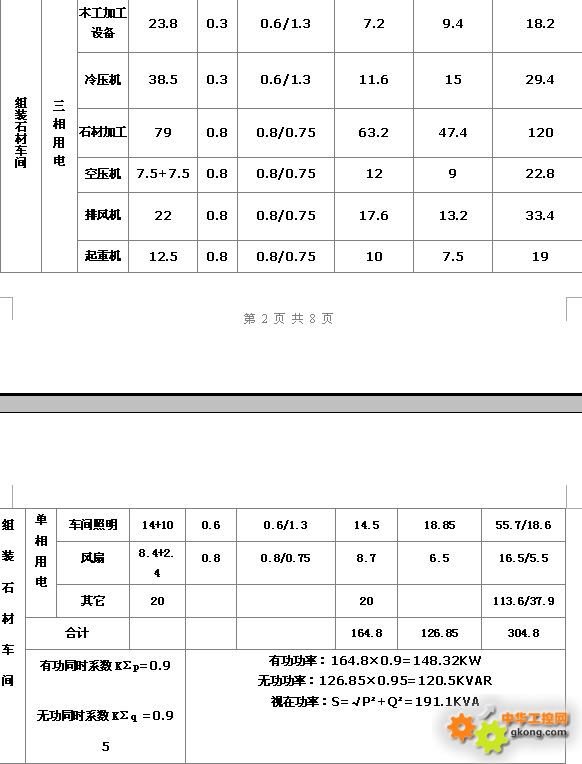

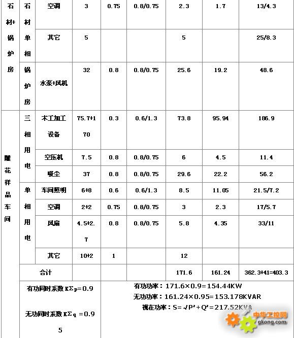

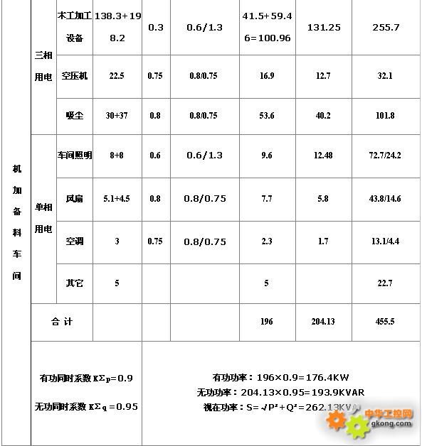

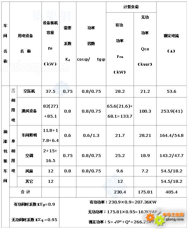

宇盛厨卫车间用电负荷计算

油漆包装车间 三相用电 空压机 37.5 0.75 0.8/0.75 28.2 21.2 53.6
通风设备 82(27)+85.1 0.8 0.8/0.75 65.6(21.6)+68.1=133.7 100.3 253.9(41)
单相用电 车间照明 11.8+17.8+6.4 0.6 0.6/1.3 21.7 28.21 164.4/54.8
空调 2+15+16.5 0.75 0.8/0.75 25.2 18.9 143.2/47.7
风扇 12 0.8 0.8/0.75 9.6 7.2 54.5/18.2
其它 12 12 54.5/18.2
合 计 230.4 175.81 405.4
有功同时系数KΣp=0.9
无功同时系数KΣq =0.95 有功功率:230.9×0.9=207.36KW
无功功率:175.81×0.95=167KVAR
视在功率:S=√P²+Q²=266.25KVA
机   加   备   料   车   间 三相用电 木工加工设备 138.3+198.2 0.3 0.6/1.3 41.5+59.46=100.96 131.25 255.7
空压机 22.5 0.75 0.8/0.75 16.9 12.7 32.1
吸尘 30+37 0.8 0.8/0.75 53.6 40.2 101.8
单相用电 车间照明 8+8 0.6 0.6/1.3 9.6 12.48 72.7/24.2
风扇 5.1+4.5 0.8 0.8/0.75 7.7 5.8 43.8/14.6
空调 3 0.75 0.8/0.75 2.3 1.7 13.1/4.4
其它 5 5 22.7
合 计 196 204.13 455.5
有功同时系数KΣp=0.9
无功同时系数KΣq =0.95
有功功率:196×0.9=176.4KW
无功功率:204.13×0.95=193.9KVAR
视在功率:S=√P²+Q²=262.13KVA
组装石材车间 三 相 用 电 木工加工设备 23.8 0.3 0.6/1.3 7.2 9.4 18.2
冷压机 38.5 0.3 0.6/1.3 11.6 15 29.4
石材加工 79 0.8 0.8/0.75 63.2 47.4 120
空压机 7.5+7.5 0.8 0.8/0.75 12 9 22.8
排风机 22 0.8 0.8/0.75 17.6 13.2 33.4
起重机 12.5 0.8 0.8/0.75 10 7.5 19
组装石材车间 单相用电 车间照明 14+10 0.6 0.6/1.3 14.5 18.85 55.7/18.6
风扇 8.4+2.4 0.8 0.8/0.75 8.7 6.5 16.5/5.5
其它 20 20 113.6/37.9
合计 164.8 126.85 304.8
有功同时系数KΣp=0.9
无功同时系数KΣq =0.95 有功功率:164.8×0.9=148.32KW
无功功率:126.85×0.95=120.5KVAR                     视在功率:S=√P²+Q²=191.1KVA
石材+锅炉房 石材单相 空调 3 0.75 0.8/0.75 2.3 1.7 13/4.3
其它 5 5 25/8.3
锅炉房 水泵+风机 32 0.8 0.8/0.75 25.6 19.2 48.6
雕  花  样  品  车  间 三相用电 木工加工设备 75.7+170 0.3 0.6/1.3 73.8 95.94 186.9
空压机 7.5 0.8 0.8/0.75 6 4.5 11.4
吸尘 37 0.8 0.8/0.75 29.6 22.2 56.2
单相用电 车间照明 6+8 0.6 0.6/1.3 8.5 11.05 21.5/7.2
空调 2+2 0.75 0.8/0.75 3 2.3 17/5.7
风扇 4.5+2.7 0.8 0.8/0.75 5.8 4.35 33/11
其它 10+2 1 12
合计 171.6 161.24 362.3+41=403.3
有功同时系数KΣp=0.9
无功同时系数KΣq =0.95 有功功率:171.6×0.9=154.44KW
无功功率:161.24×0.95=153.178KVAR                  视在功率:S=√P²+Q²=217.52KVA

1.  油漆/包装车间:  主电缆:120MM²  线长:145M  线阻:0.0603欧(根据测量压降计算求得)
车间总的有功功率Pca=230.9×0.9=207.36KW
车间总的无功功率Qca=175.81×0.95=167KVAR
车间的视在功率   Sca=√P²+Q²=266.25KVA
车间的平均功率因数cosφ= Pca/ Sca=207.36/266.25=0.7
经测量车间的平均电流在200A左右,则车间的用电功率P= √3*380*200*0.7=92KW
预估夏天的平均电流在250A左右,则车间的用电功率P=√3*380*250*0.7=115KW
平常损耗:P=I²R=200²×0.0603=2.4KW  夏天损耗:P=I²R=250²×0.0603=3.8KW
若功率因数由0.7补偿到0.92则车间的用电电流为:
平常:I=P/√3Ucosφ=92/605.5=152A  (同比下降48A)
夏天:I=P/√3Ucosφ=115/605.5=190A  (同比下降60A)
补偿后线路损耗:
平常损耗:P=I²R=152²×0.0603=1.4KW  夏天损耗:P=I²R=190²×0.0603=2.2KW
2.  机加/备料车间:  主电缆:180MM²  线长:145M  线阻:0.0317欧(根据测量压降计算求得)
车间总的有功功率Pca=196×0.9=176.4KW
车间总的无功功率Qca=204.13×0.95=193.9KVAR
车间的视在功率   Sca=√P²+Q²=262.13KVA
车间的平均功率因数cosφ= Pca/ Sca=176.4/262.13=0.67
经测量车间的平均电流在200A左右,则车间的用电功率P= √3*380*200*0.67=88.2KW
预估夏天的平均电流在250A左右,则车间的用电功率P=√3*380*250*0.67=110KW
平常损耗:P=I²R=200²×0.0317=1.27KW  夏天损耗:P=I²R=250²×0.0317=2KW
若功率因数由0.67补偿到0.92则车间的用电电流为:
平常:I=P/√3Ucosφ=88.2/605.5=145.7A  (同比下降54.3A)
夏天:I=P/√3Ucosφ=110/605.5=181.7A  (同比下降68.3A)
补偿后线路损耗:
平常损耗:P=I²R=145.7²×0.0317=0.7KW  夏天损耗:P=I²R=181.7²×0.0317=1KW
3.  组装/石材车间:   主电缆:95MM²  线长:230M  线阻:0.0777欧(根据测量压降计算求得)
车间总的有功功率Pca=164.8×0.9=148.32KW
车间总的无功功率Qca=126.85×0.95=120.5KVAR
车间的视在功率   Sca=√P²+Q²=191.1KVA
车间的平均功率因数cosφ= Pca/ Sca=148.32/191.1=0.78
  经测量车间的平均电流在100A左右,则车间的用电功率P= √3*380*100*0.78=51.3KW
预估夏天的平均电流在150A左右,则车间的用电功率P=√3*380*150*0.78=77KW
平常损耗:P=I²R=100²×0.0777=0.8KW  夏天损耗:P=I²R=150²×0.0777=1.7KW
若功率因数由0.78补偿到0.92则车间的用电电流为:
平常:I=P/√3Ucosφ=51.3/605.5=84.7A  (同比下降15.3A)
夏天:I=P/√3Ucosφ=77/605.5=127A  (同比下降23A)
补偿后线路损耗:
平常损耗:P=I²R=84.7²×0.0777=0.56KW  夏天损耗:P=I²R=127²×0.0777=1.3KW
雕花/样品车间:   主电缆:95MM²  线长:230M  线阻:0.0978欧(根据测量压降计算求得)
车间总的有功功率Pca=171.6×0.9=154.44KW
车间总的无功功率Qca=161.24×0.95=153.178KVAR
车间的视在功率   Sca= S=√P²+Q²=217.52KVA
车间的平均功率因数cosφ= Pca/ Sca=154.44/217.52=0.71
经测量车间的平均电流在200A左右,则车间的用电功率P= √3*380*200*0.71=93.4KW
预估夏天的平均电流在250A左右,则车间的用电功率P=√3*380*250*0.71=116.8KW
平常损耗:P=I²R=200²×0.0978=3.9KW  夏天损耗:P=I²R=250²×0.0978=6.1KW
平常:I=P/√3Ucosφ=93.4/605.5=154A  (同比下降46A)
夏天:I=P/√3Ucosφ=116.8/605.5=193A  (同比下降57A)
补偿后线路损耗:
平常损耗:P=I²R=154²×0.0978=2.3KW  夏天损耗:P=I²R=193²×0.0978=3.6KW

还请各位指教一下我的这种计算方法是否有误,另外每个车间的补偿电容该如何选择合适?
