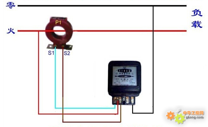

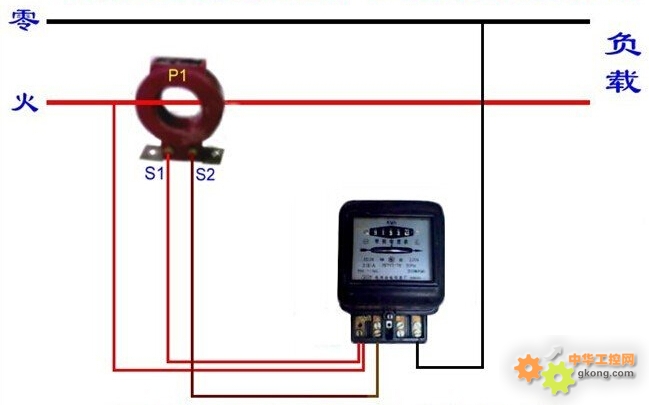

请教单相电度表的电流互感器接法?

#15楼
回复13楼
拆除电压连接锁片的接线方法:
不拆除电压连接锁片的接线方法:
