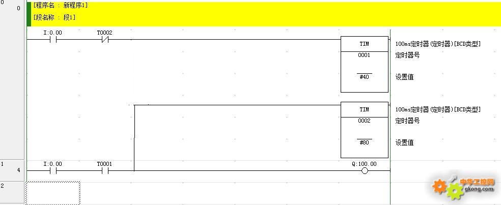

4s脉宽,4S间隔的脉冲电路
1792
工控UFO
文章数:88
年度积分:65
历史总积分:1792
注册时间:2009/12/9
发表于:2011/4/13 22:33:07
#11楼
Q100.00输出4秒,然后停4秒,再输出4秒,再停4秒。如此循环。

T1为常开常闭都能实现,只是开始脉冲波形不一样

我也来看看,
I:0.00合上,0001,0002开始计时。同时Q:100.00点亮
400ms后0001延时动作T0001断开,Q:100.00熄灭
800ms后0002延时动作T0002断开,0001,0002停止计时,Q:100.00重新点亮
0002失电后,T0002马上接通重复上面的动作,直到0.00断开为止
为什么要t0002瞬间断开又马上接通?把t0001改成常开,0002延时取t0001后面不更好吗?

#15楼
可以循环的,I:0.00合上,0001,0002开始计时。同时Q:100.00点亮4S 然后灭4S,这样一直循环

#16楼
i0.0不用自锁一下??

#17楼
用在线模拟试了一下可以
