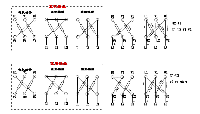

习惯上,电机端子的上方为绕组的首端,下方为绕组的末端。星接时短接下方端子而从上方送电,角接时上-下短接然后送电。俺不明白的是,你那样接线,是把电机出线端子改了还是按你的控制要求跳接。不管你采用那种方法,当你明天走了时,后来者不知道就容易造成混乱,所以厂家这样的要求您就不算过分。

#13楼
请看下图:
1.  左边的上图为正常接线时的端子图,下图为改接线后的端子图。
2.  右边的上图为正常接线时的某一瞬间的电流方向,下图为改接线后同一瞬间的电流方向,此时L1处于最大的正值,L2过零点,L3处于最大的负值。
3.  星启动时无特殊情况,转角启动直至稳定运行就不正常了。
4.  右边下图U1-U2,W1-W2的电流方向,与上图比较没有改变,虽然大小换了个位置其合力不变;V1-V2的电流方向与上图比较就反了,抵消了U1-U2,W1-W2的合力,当然就没劲了。
5.  通过以上分析说明,厂方的要求是正确的。

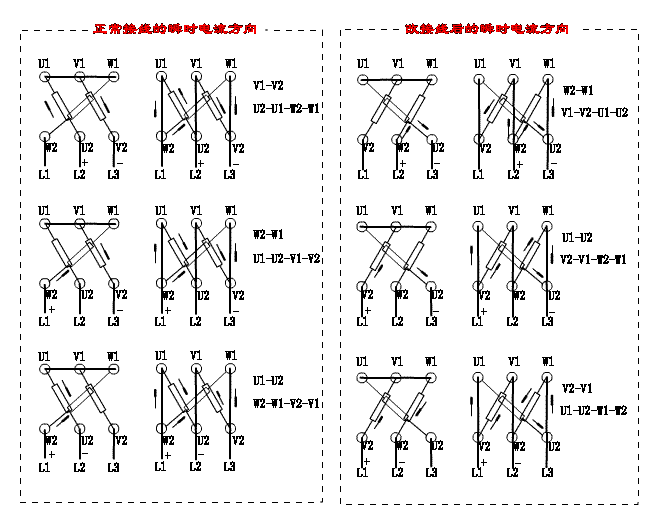

#14楼
下面一组图的情况是:
1.  上为选取L1过零点,其它两相达到最大正-负值及其两种接线的瞬时电流方向。
2.  中为选取L2过零点,其它两相达到最大正-负值及其两种接线的瞬时电流方向。
3.  下为选取L3过零点,其它两相达到最大正-负值及其两种接线的瞬时电流方向。
大家伙都来分析下,看从中能说明什么问题!
