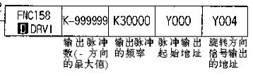

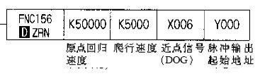

那没什么难度,选个感应器,就用这个指令实现电机前进与回原点
