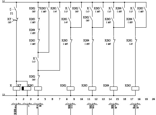

#10楼
试试看
图纸做了一些小改动,见楼下。
[此贴子已经被作者于2004-11-26 11:31:11编辑过]
1195
SPCHA
文章数:64
历史总积分:1195
注册时间:2004/10/9
发表于:2004/11/26 11:16:00
#11楼
也许这样会更好
以下是引用tuan_w在2004-11-23 8:00:00的发言:
可以用一按钮控制多台电机吗 ?
  要求是:按钮 S1
              电机M1 M2 M3 M4 M5
   当第一次按S1时M1启动 第二次按时M2启动同时M1停止
 依次类推
 最简洁的图

小子啊,就用PLC中的比较指令就行了,用的一个计数器,先跟一比较,等于一就启动M1,等于二就启动M2,自动会停止M1的。再按的话就衣此类推啊,说说行吗?行的话就声大哥!

不用什么PLC\计数器等,就用常用一般继电器就可以控制,图画出来了,不知怎么发.
