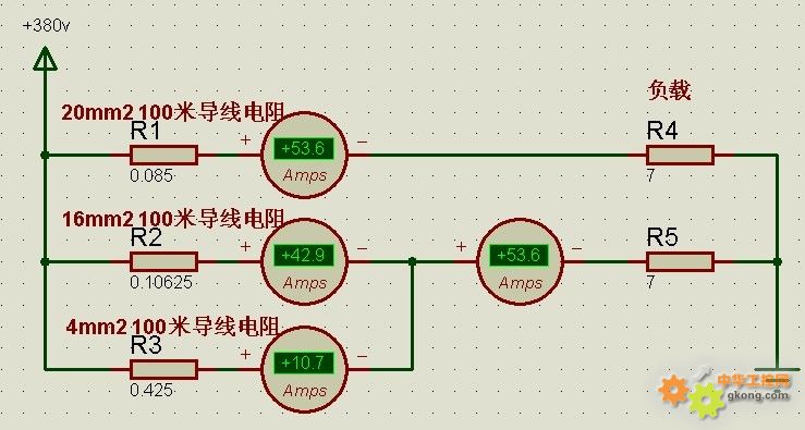

以下是引用fzl_115在2011/1/8 16:10:43的发言:
呵呵!这个问题前辈高手早就回答过了!
大家不都喜欢用欧姆定律来分析吗! 那么导线电阻R=ρ* L/S,两根导线并联在相同压降的情况下,可以去算算一根4平方+16平方和一根20平方的电流有什么不同!注意是同长度和同材质!
应该在同长度同材质的情况下,理论上一根4平方+16平方 和一根20平方的电流是一样的,每根导线的电流也是按截积比例分配的!看看每根导线走的电流是否超过安全电流,如果没过载,实际上导线中的交流电还有趋附效应,两根并联更利于散热更利于导电!
大家还是分析分析吧!实际工艺操作中,由于数量级和规格不同的关系,导致R偏差很大,造成你们所说的偏流是有可能存在的,实际操作中最好选择两根同材质截面积相同或相近的电线电缆,安全才有保证!

仿真软件的结果。
电流几乎是正常分配的。
但两根线的话,如果电流太大了有一根线儿掉了的话,后果就可怕了....
而且接点接头也多越不安全。
曾经用50mm2的线走180A电流,那些线热不用说,那些线还在发抖得厉害.....

对于电线电缆并联的基本要求:同等型号和性能参数的电缆方可并联
