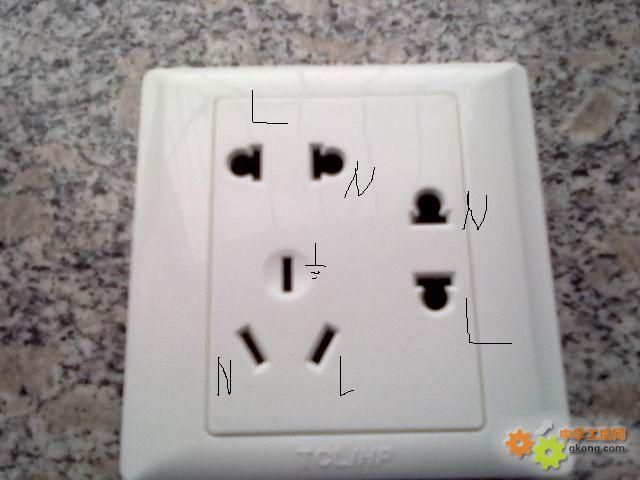

谢谢大家对我的帮助我已经成功接上了!谢谢啦!

暗线插座回路不是都强制要求2.5平方了吗?

这样接是对的,导线的粗细最好是一样的,否则容易出现顶丝只压在粗导线上,而细导线接触不好发热的现象。

为了您的生命安全,建议找合格电工安装~
