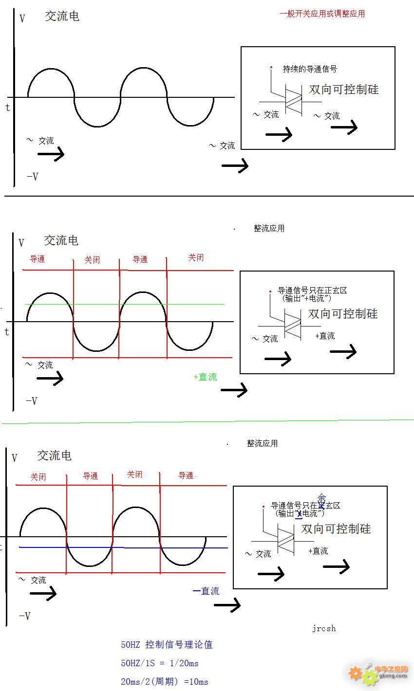

先分清  这个是双向可控硅还是单可制硅
  如果是单向的~~~ 哪 我知道的 知识 就是 哪2条线是 只输出直流 而不会换相
  如果是 双向的  是可以通用 控制导通角  得到  正负 电压   ,或利用相角相差的关系 。。。。。..........
还真没这样用过,请教高人能不能给个图分析一下呢?

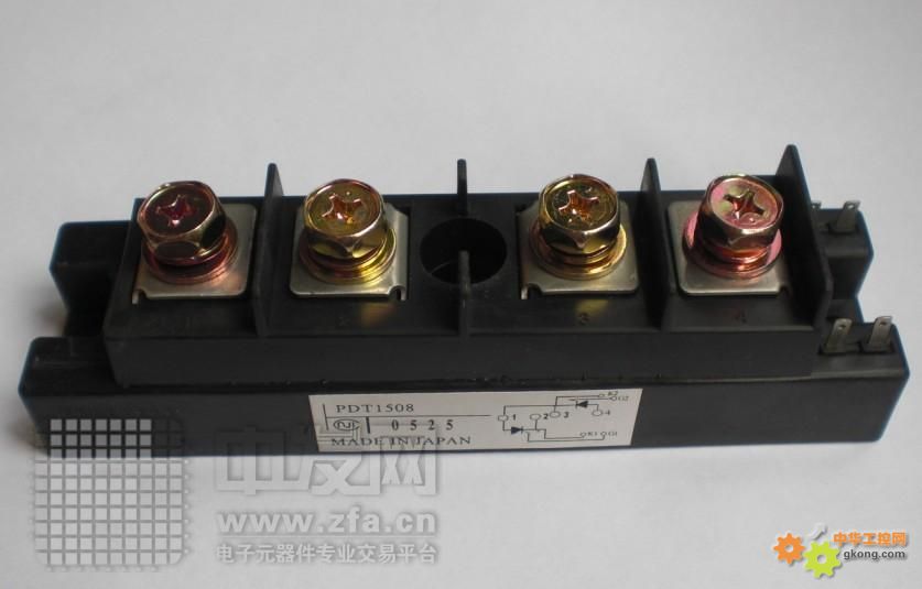

大家好好看啊,模块的型号
日本英达厂家可控硅模块 PDT=两个可控硅串联
PDT1508    150A/800V/2U

看看PDT1508的照片
