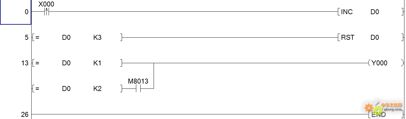

#11楼
将按下不同次数的状态记住 对应的进行输出 这是基本思路

#12楼
