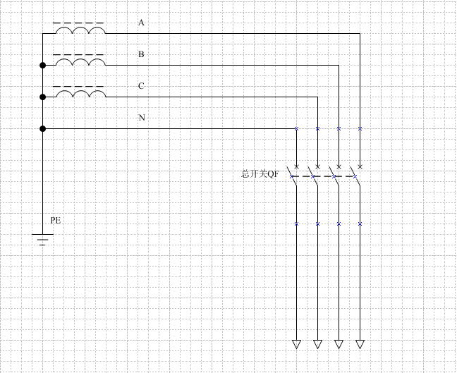

我倒想请教一下,那几位说零线进开关危险的师傅们,到底危险在哪?请指教一二。。大家看原理图进行讨论吧。

不一定,22楼的图就能说明了。

我觉得这里有些人搞混乱了,在三相四线主线路中,不能断开零线的是指变压器的中性线,并不是说开关,这一点一定要搞清楚,不要动不动就说零线不能断开。。特别是对于用户自带发电机的,一定要安装三相四线的转换开关,将变压器的工作零线和发电机的工作零线完全分开,不允许变压器零线与发电机零线并联使用~!当主线要进行维护的时候,按照安规规定,在检修线路上必须要有明确的断开点,这一点,就已经明确了主回路零线是可以完全独立断开的!

只能说你太外行了
