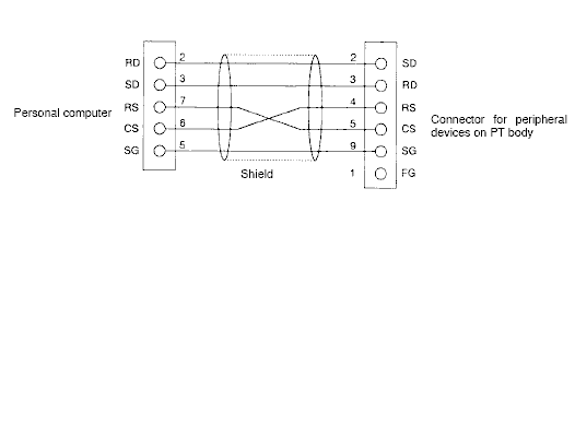

有时候计算机和omron触摸屏是容易出现传输错误,我就遇到过,和plc没问题,但和触摸屏就出现超时。如果端口和传输协议设置没有错误,重复试多次就好了,一旦开始传输,就没问题了。如果触摸屏内已经有画面,但通电后总显示系统初始化,那么也是传输的问题。

[讨论]回SGX兄:
我说得这个线就是连PLC和电脑的线啊。
请问触摸屏和电脑连线该怎么做?
麻烦告诉我,感激不禁!!!表情

#14楼
[讨论]谢谢各位
利昌机电老兄发了个图,我按图索骥试试看:
以下是引用思南在2003-12-8 18:16:00的发言:
“利昌机电”兄今天有些事情,要我来代发一下,下面是利昌老爷子给楼主准备的,呵呵,我这里代楼主谢谢利昌老爷子了图

#15楼
在次机会,我发表一下我的意见,我用的是OMRON CQM1H的PLC  触摸屏是NT631C 我一开始用同一根线两个都能传上,不长时间也是触摸屏传不上了,查了半天也没查出来,我感觉应该是电脑的COM口出问题了,触摸屏的初始化程序老是传到百分之五六十就传不上去了,我换了一台笔记本还是用同一根线就没问题了.我不是十分的确定.还有PLC和触摸屏连不上可能是PLC的DIP开关设置的有问题,仅共参考!!!!

正確連線如下

#18楼
[讨论]谢谢逸伦兄
我在其他帖子上找到的和你说得一样,呵呵:
 电缆可以直接做,也可以买OMRON产的,不过我认为没有必要。电缆接线如下
 PLC      计算机
 2----2
 3----3
 9----5
 4----8
 5----7
 计算机这边4,6短接。
 以上的接线方式是最可靠的,OMRON所有的PLC都可以用该种方式接线的电缆连接,  包括用DEVICENET连接。
你的图上PC侧的8号线不清楚,我这是看别人帖子上说的接法,和你贴的图不是一摸一样?呵呵,再次感谢垂注!

#19楼
不是有手册吗,上面有现成的接线方式,照做一条就行
